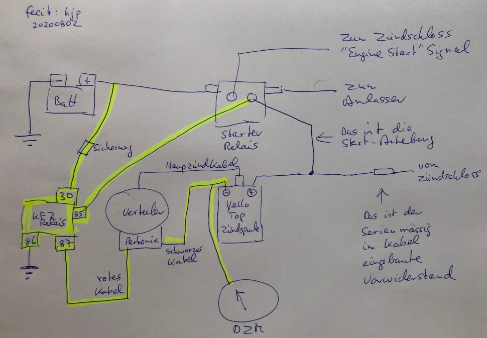

Re: Problem mit Pertronix Ignitor-1 mit Sicherheitsrelais
Als Langstrecken-Rallye Mensch bevorzuge ich einfachste Lösungen.
Jeder zusätzliche Draht ist eine Fehlerquelle mehr.
Deswegen habe ich mich vor Jahren gegen das Sicherheitsrelais entschieden und die Minimal-Lösung mit Standard-Relais in beiden Rallye Autos.
Hier meine Verkabelung - gelb hervorgehoben sind alle zusätzlichen Teile/Kabel
Und beachte: KEIN Flame Trower sondern standard (Yellow Top) Zündspule. Dafür 2 Gründe:
- zieht weniger Strom und schont so die Pertronix bei eingeschaltete Zündung aber stehendem Motor
- kann notfalls ganz schnell auf Kontake umgebaut werden falls die Pertronix doch mal verreckt (was noch nie passiert ist)
Die Flamethrower bringt bei einem sauber abgestimmten Motor keine Vorteile
Der eingezeichnete DZM ist ein "moderner" 50mm DZM von VDO - also nicht das Original
