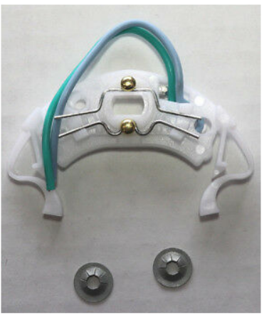

Hat jemand einen Plan wie man das Ding austauscht :?:
@dukelc4, schick mir mal eine mail was du für den Rep-satz haben willst ;)

Hallo Oliver
Dieses Teil was Du wechseln möchtest, ist mit dem Metallstück wo der Blinkhebel reingeschraubt wird Verpresst wie eine Niete, dort vorsichtig abbohren. Damit kannst Du das Plastikteil wegnehmen. Kabel durchschneiden.
Das Metallstück kannst Du nun auch wegnehmen, in eine Drehbank spannen und an der Bohrstelle ein Loch bohren und anschliessend ein Gewinde reinschneiden. M3 oder M2, kommt auf das Mass des 4 Ecks an, damit noch genug Material vorhanden ist. Wirst schon sehen was ich meine.
Kabel an einer Geeigneter Stelle zusammenlöten und mit Schrumpfschlauch isolieren. Zusammensetzen und mit entsprechender Schraube Sichern.
Das schwierigste wird wohl das mit den Kabeln sein. Nicht zu lang und nicht zu kurz, sehr enge Platzverhältnisse für die Kabel.
Diese 2 Wellensicherungen oder was das sein soll ist gut gemeint, aber es bleibt nicht viel um diese Sicherungen wirklich gut zu platzieren. Deshalb das mit dem Loch und Gewinde.
Viel Glück Urs.
(Vergiss das mit dem Akkuschrauber ein Loch für das Gewinde zu bohren. Das wird nix.)

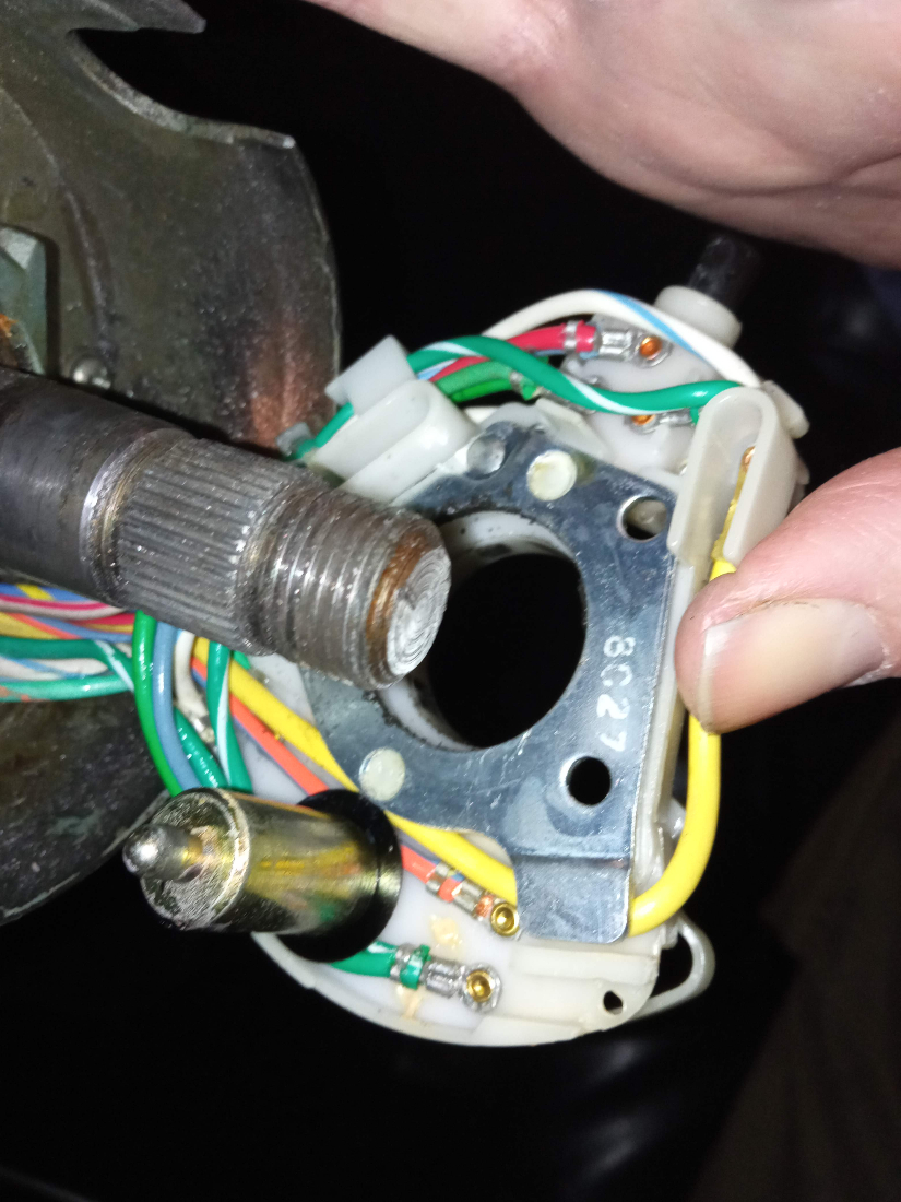

so, der Reparatursatz ist verbaut.
Wenn man das nötige Werkzeug hat eigentlich kein Problem.
Aber der Blinker geht leider immer noch nicht :?
Wo versteckt sich eigentlich das Blinkerrelais und wie kann man dessen Funktion überprüfen :roll:
Grüsse, Michael
