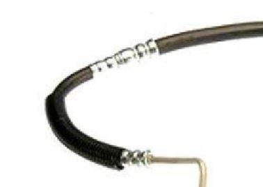

Sieht so aus als ob mein Druckschlauch der Servopumpe an der mittleren Verbindung undicht ist. Möchte den gerne zügig erneuern. Welchen Hersteller könnt ihr denn von der Qualität her empfehlen. Habe da schon von Qualitätsproblemen mit einigen Schläuchen gelesen... Möchte den Schlauch nicht gerade nächstes Jahr wieder wechseln.
Alternative wäre natürlich auch einen neuen Schlauch anfertigen zu lassen. Eine gute Firma hätte ich, die mir das vielleicht auch machen würde. Hierzu auch noch eine Frage. Warum sind die Servoschläuche denn "zweiteilig"? Gibt es da einen Grund, kann mir das gerade nicht selbst erklären...?! Sind wohl auch zwei Schläuche mit unterschiedlichem Durchmesser?

Der Servoschlauch ist an dieser Stelle 2-teilig, weil der dort in einem Befestigungsrahmen aus Metall mit einer Gummieinlage geklemmt wird.
Soll ein abknicken verhindern.

habe mit den Servoschläuchen von Gates gute Erfahrungen gemacht.
Die Pressverbindung mitten im Schlauch dient nicht unbedingt der Stabilitat gegen Abknicken.
Sowas kenne ich aus dem Hydraulikbereich von Baumaschinen, dort sind sogenannte Drosseln drin, die Druckspitzen dämpfen und somit die Temperatur des Öls konstant halten, was widerrum die Lebensdauer der Schläuche erhöhen soll.

Noch eine kurze Frage. Werden die Leitungen an Steuerventil mit einem O-Ring abgedichtet oder dichten die Leitungen über die Verschraubungen so ähnlich wie die Bremsleitungen? Will nur vorab wissen ob ich mich bei der Demontage auf die Suche nach O-Ringen machen muss..., die bleiben ja gerne mal irgendwo kleben.

die Leitung dichtet am Steuerventil und an der Servopumpe über einen Konus.
