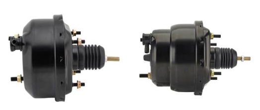

Hier sieht man links eine Membran und rechts 2 Membranen - der Durchmesser des Dualmembrane ist kleiner! Daran kann man es meistens schnell sehen.
Wer sich (obwohl Michael ja schon viel erläutert hat) tiefer damit beschäftigen will -> super Video dazu von WCCC
