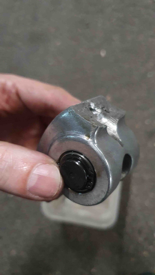

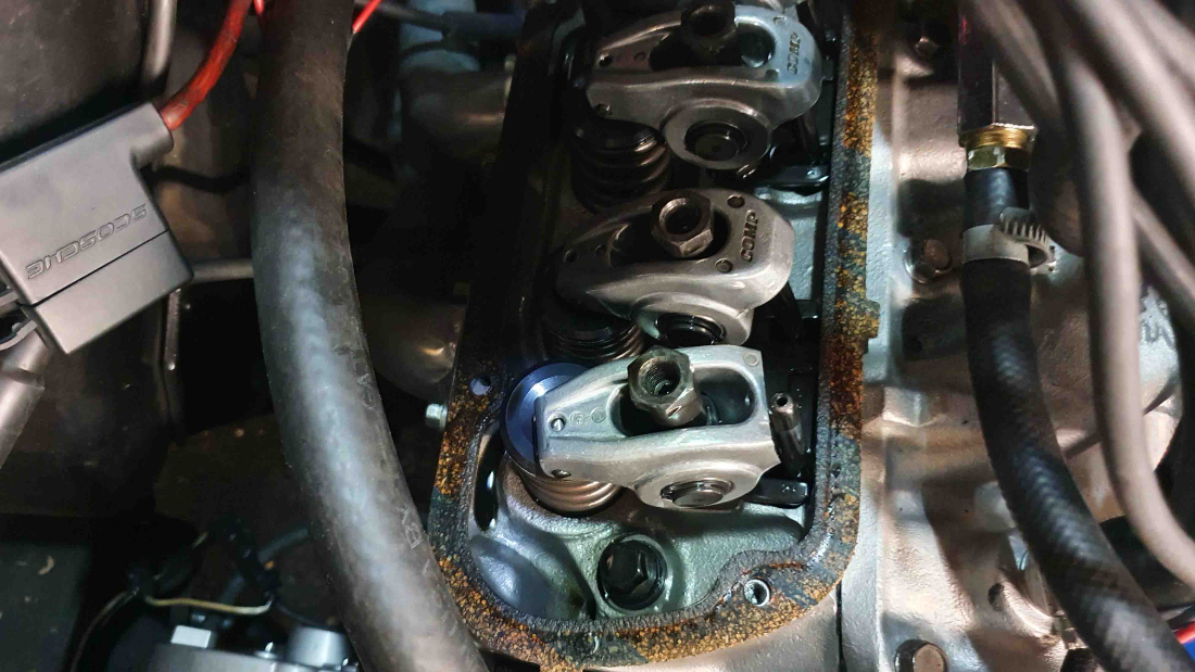

Hallo!
Bei mir ist leider ein Kipphebel gebrochen - baugleichen Ersatz bin ich grad am besorgen.
Aber mir gehts um die Ursache....
Den Kipphebel habe ich ein paar Jahre im Einsatz und habe ich beim 347 Aufbau wieder verwendet. Neue Roller-NW samt Roller-Hydrolifter und neue Stößelsstangen (korrekte Länge) sind im Zuge neu gekommen.
Ventile wurden ansich nach korrekter Vorgangsweise eingestellt.
Bruch war auf der Autobahn bei keiner hohen Geschwindigkeit, somit auch keine hohe Drehzahl - es war viel Verkehr.
Dadurch schließe ich eigentlich ein Versagen des Hydrolifter, durch hohe Drehzahl aus.
Die Endoskopkamera zeigt keine Auffälligkeiten am Kolben oder am Lifter - zumindest habe ich keine erkannt.
Was meint ihr bei dem Schadensbild? Materialdefekt?
Ein Lifter Problem?
Ein ganz anderes Problem?
Das Problem ist ja schnell repariert, jedoch wenn eine andere Ursache das Problem ist und ich gerade nicht checke?!
Ich bitte um eure Meinung!
Vielen lieben Dank und LG
Daniel

sieht nach Materialermüdung aus.
Neuteil einbauen und erst wieder Gedanken machen, wenn der Fehler wieder auftritt.

...Sehe ich auch so, wohl Materialfehler.
Alu oder Stahl?
Ich verbaue ganz gern die Magnum roller rockers von Comp, die sind aus Stahl (ich glaube sogar geschmiedet). Noch nie Probleme.
Alu oder Stahl?

Aus reinem Interesse - wo hast Du das Bruchstück aufgefunden?

direkt neben der Ventilfeder (ein Stück passgenau)Alternator hat geschrieben:Aus reinem Interesse - wo hast Du das Bruchstück aufgefunden?

Danke für die Antwort...so ein BRuchstück könnte ja auch durch die Kipphebel gejodelt werden und weiteren Schaden verursachen

Hi Daniel,
wenn Du auch nach Frankfurt kommst, würde ich mir das Teil gerne anschauen.
Es ist immer interessant, zu versuchen, die wahre Ursache zu finden.
Genau diese Kipphebel bin ich im Monte Carlo Falcon viele Jahre gefahren - nie ein Problem damit gehabt.
Grundsätzlich tendieren Alu Kipphebel eher zu Ermüdungsbrüchen, deshalb bin ich seit ein paar Jahren auf Edelstahl Rollerkipphebel umgestiegen.
