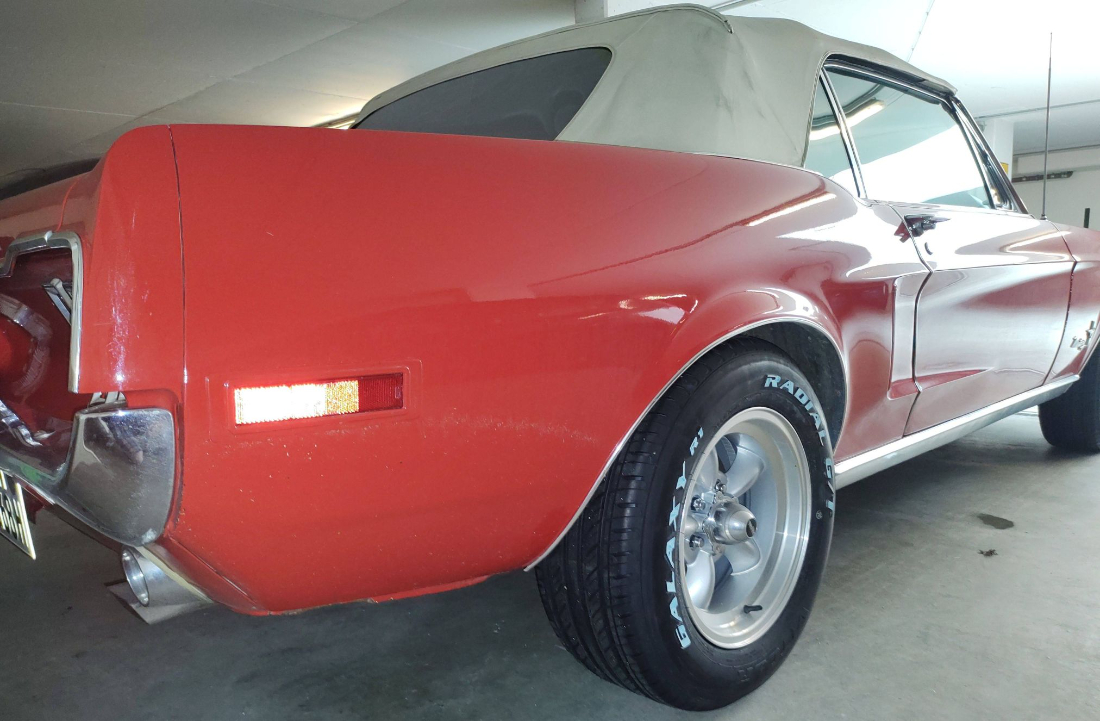

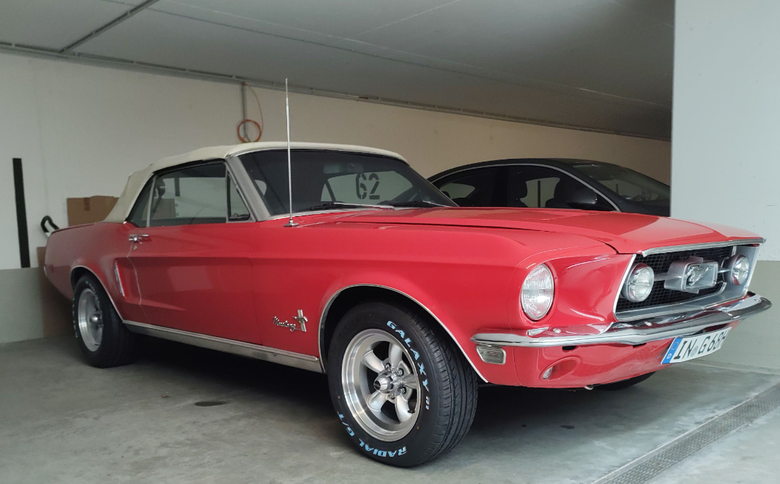

Endlich, Boyz 'N Galz, sind die Räder an das Fahrzeug gekommen: 7x15 Maxilite ET-5 mit Vitour 215/60-15 RWL (white letter) vorn und 8x15 Maxilite ET-0 mit Vitour 235/60-15 RWL hinten. Passt einfach so. Hinten auf 45° bekommt man eingefedert noch die Finger durch.
Zwei Beweisfotos aus der Tiefgarage:
- 2.jpg (584.55 KiB) 2132 mal betrachtet

Cool cool Radkästen gefüllt, nicht zu viel nicht zu wenig , richtige Entscheidung getroffen, passt perfekt zum Fahrzeug [emoji1303][emoji1305]
