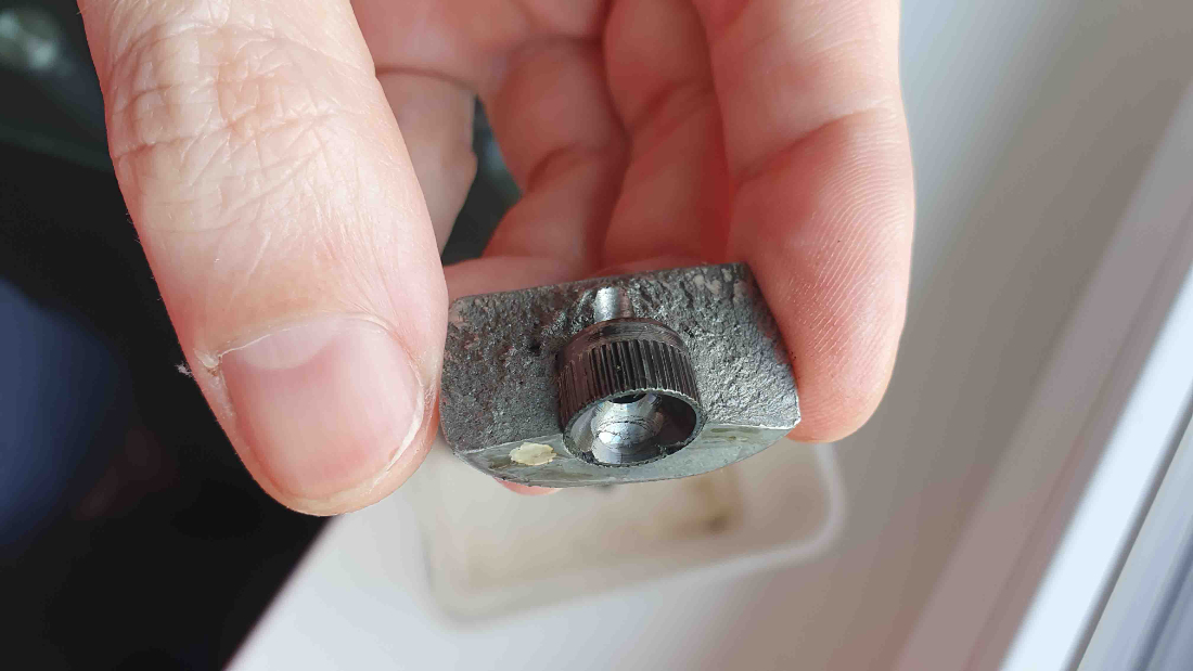

Kannst Du noch ein Photo von der Bruchseite frontal machen, damit könnte man vielleicht erkennen ob es ein langsamer wandernder Riss war oder ein abruptes abbrechen.

Ich nochmal, mich interessiert vor allem die Bruchkannte der kleinen Bohrung für die Ölpassage. Sind die auch innen entgratet worden?
Gruss Urs
Hi!
Werde ich am Wo-ende machen.
Daniel

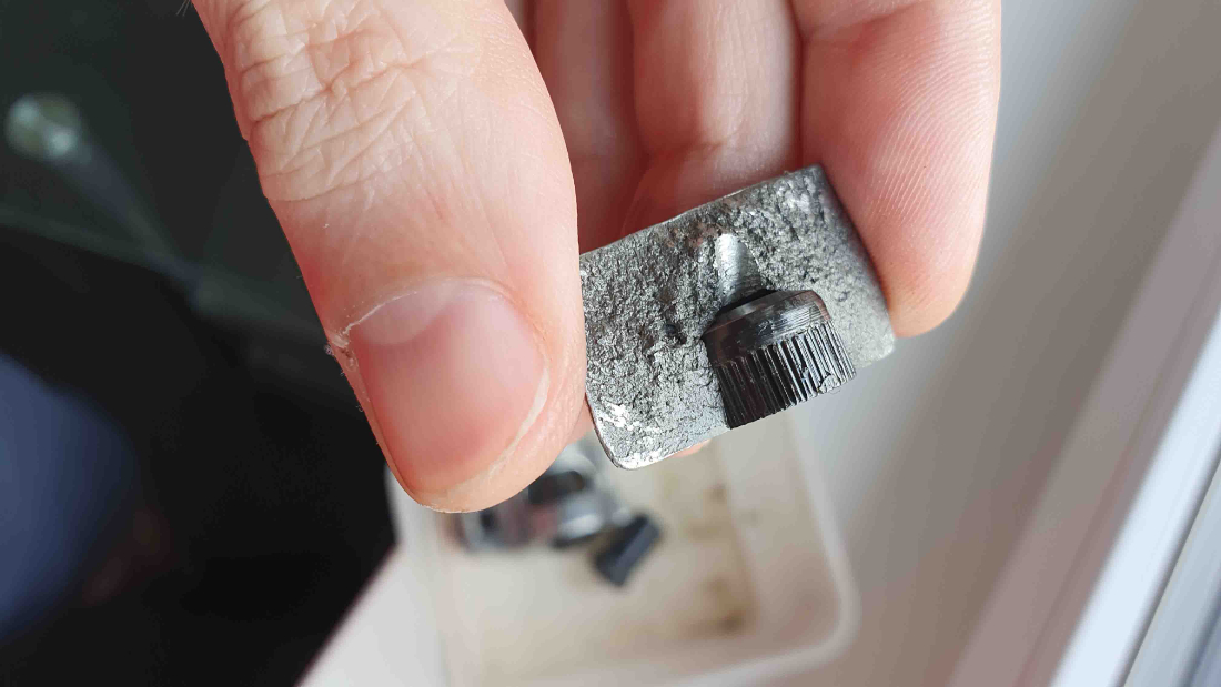

anbei ein paar weitere Fotos:

Ich kann auch mal bei uns in der Metallographie nachfragen - da sitzen unsere Experten zur Schadensanalyse.....
Anhand von Bildern allerdings immer mit Vorsicht zu genießen.... Evtl. für einen ersten Ansatz ausreichend.
