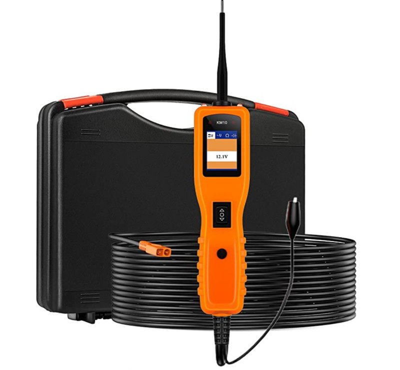

oder sowas hier verwenden.
https://www.amazon.de/KZYEE-KM10-Aktivi ... r=8-1&th=1
Ich hab damit vor längerer Zeit mal recht schnell einen Kurzschluss gefunden.
Das Ding spart auch Sicherungen ;)
