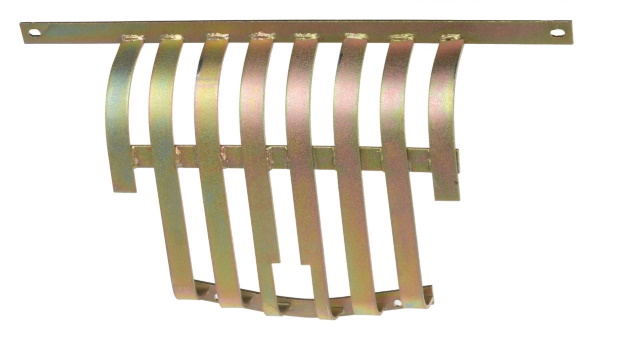

Blech würde ich nicht perforieren.
Bei Bodenkontakt muss das Auto über das Hinderniss "rutschen".
Hochstehende Steine etc. würden sich in den Löchern verhaken.
Das ist so als wenn man auf einer Kinderrutsche Löcher in die Rutschfläche bohren worden - die Hosen würden zerissen.
Habe mal Bilder von Rallyes der 60-80er geschaut. Der Ölwanneschutz war fast immer glatt.
Alfa Romeo und ein paar andere hatte einen anderen Ansatz: Flacheisen in Fahrtrichtung paralell mit Luft dazwischen. Auch clever.
Sieht man heute noch bei vielen Alfas der 105er Baureihe

Ohne geht bei meinem Alfa gar nicht; ist bei mir Verbrauchsware :lol:
Und muß man nicht für nen Ölwechsel abbauen ;)

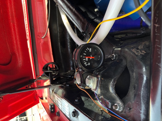

Der Praxistest:
war heute bekanntlich sehr heiss draussen - bei uns über 35 im Schatten.
Provisorisch Öl-Temp Anzeige und Messtab (den fürden VW Bulli) von VDO eingebaut
40km Landstrasse gefahren - und dann:
Ich bin immr wieder erstaunt über die thermische Festigkeit des Motors.
Der Ölwannschutz ist also wirklich kein Problem

Warum erstaunt??
Viele, viele Gegenden in USA haben wesentlich höhere Temperaturen als wir, wo wir schon bei 35 Grad einen Hitzekoller bekommen. :? :lol:
Phoenix, Tucson, Las Vegas, z.B. da wird im Sommer regelmäßjg die 40er Marke überschritten.
Las Vegas hat die 47er Marke schon mehrfach geknackt.
Logisch, dass unsere Autos (ja auch damals) dort funktionieren mussten und heute auch müssen.
