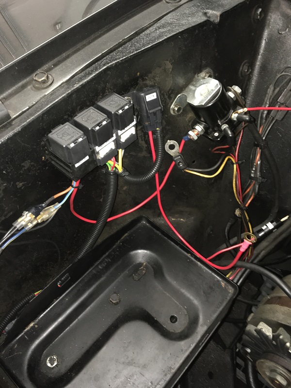

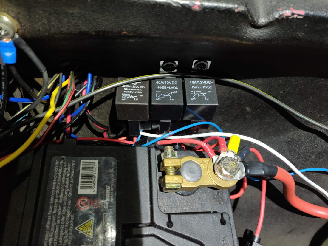

Hallo Manni,
ich habe auch Patricks Anleitung benutzt, dabei hatte ich neben dem Kabelbaum von Amazon noch Relais mit diesen Blech-"Einsätzen" die sich hinten in die Relais schieben lassen über. Dann habe ich die Relais einfach in die Stehwand geschraubt werden. Alternativ gibt auch direkt Relais mit der Lasche und Bohrloch oben. Dadurch dass die Sockel dann noch integrierte Führungen haben lassen sich noch mehr Relais links und rechts befestigen ohne zu bohren, wie bei mir das Zündungsrelais.
Ist eher quick&dirty, aber so habe ich es gemacht. Sicher für Regenfahrten nicht das beste. Die Verkabelung wird noch aufgeräumt.
Wenn du einen späten 66er hast musst du beachten dass es den Zwischenstecker an dem Patrick das Standlicht angeschlossen hat nicht gibt. Dann kannst du aber an den dreifach-Stecker vom hinteren Kabelbaum gehen.

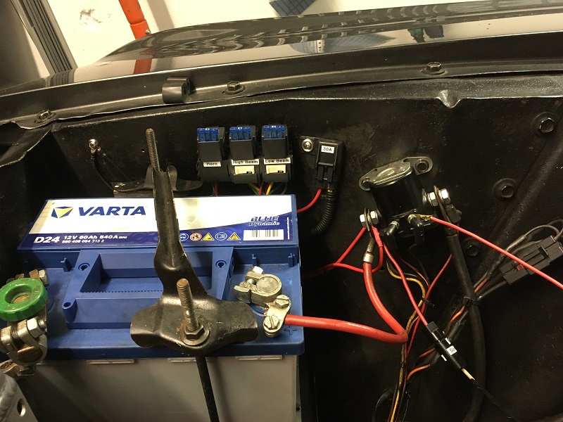

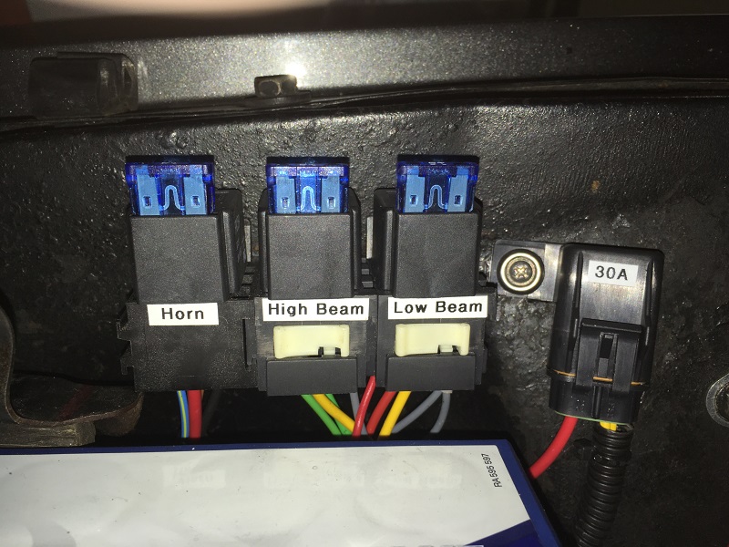

Hallo Manni,
ich hab vor 2 Jahren in dem Mustang meiner Frau die Relais für die Lichtschaltung mit Relaissockel am Innenkotflügel befestigt. Wir finden diese Lösung gar nicht so schlecht. Die Relais und die Sicherungen können wir jetzt leicht und werkzeuglos wechseln.
Schöne Grüße aus Flensburg von
Andree
