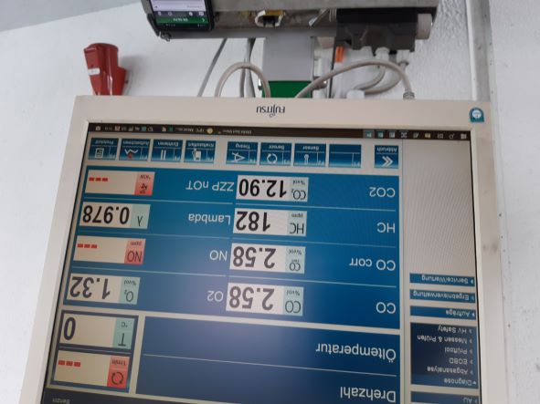

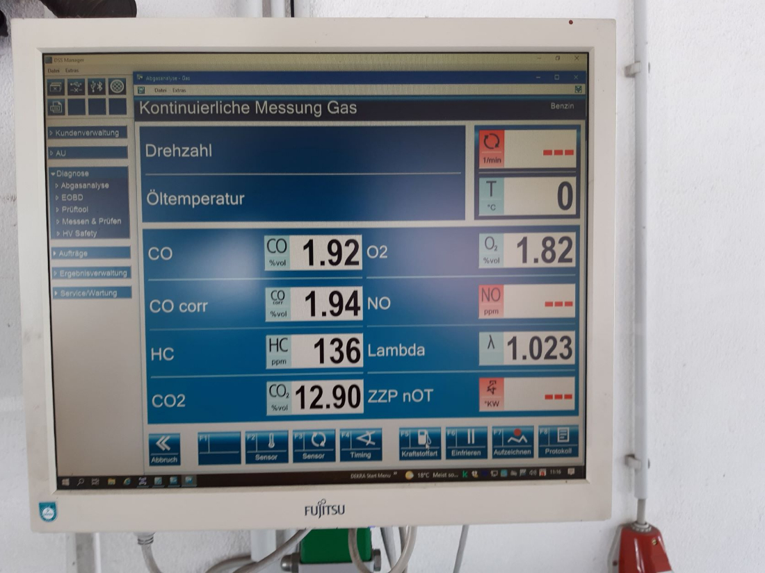

ich war letzte Woche zur Hauptuntersuchung und habe dem Prüfer gebeten, trotz nicht notwendiger Abgasprüfung, die Abgaswerte zu testen.
Foto1 Zeigt die Werte vom linken Auspufftopf, Foto 2 die vom rechten Auspufftopf.

Der Motor läuft rund und gleichmäßig, nimmt sehr gut Gas an, beschleunigt sehr gut, hat ordentlich Leistung und der Verbrauch liegt bei ca. 14,5 Litern. Aus meiner Sicht nichts auszusetzen.
Was haltet Ihr von den recht niedrigen CO Werten, die rechts und links auch noch unterschiedlich sind?

wenn Du das Gemisch im Standgas eingestellt hast passt es doch.
Der läuft mit Lambda ~1 im Standgas, das ist doch prima.
Zu mager ist das keinesfalls.

schaut gut aus. besonders der HC wert. der ist fast am wichtigsten. je niedriger der ist desto besser ist die verbrennung.
alles gut
