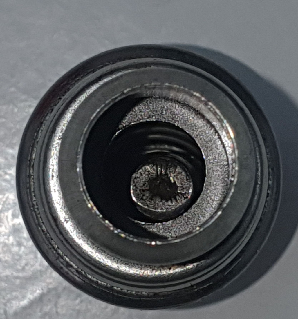

Hallo ihr Lieben,

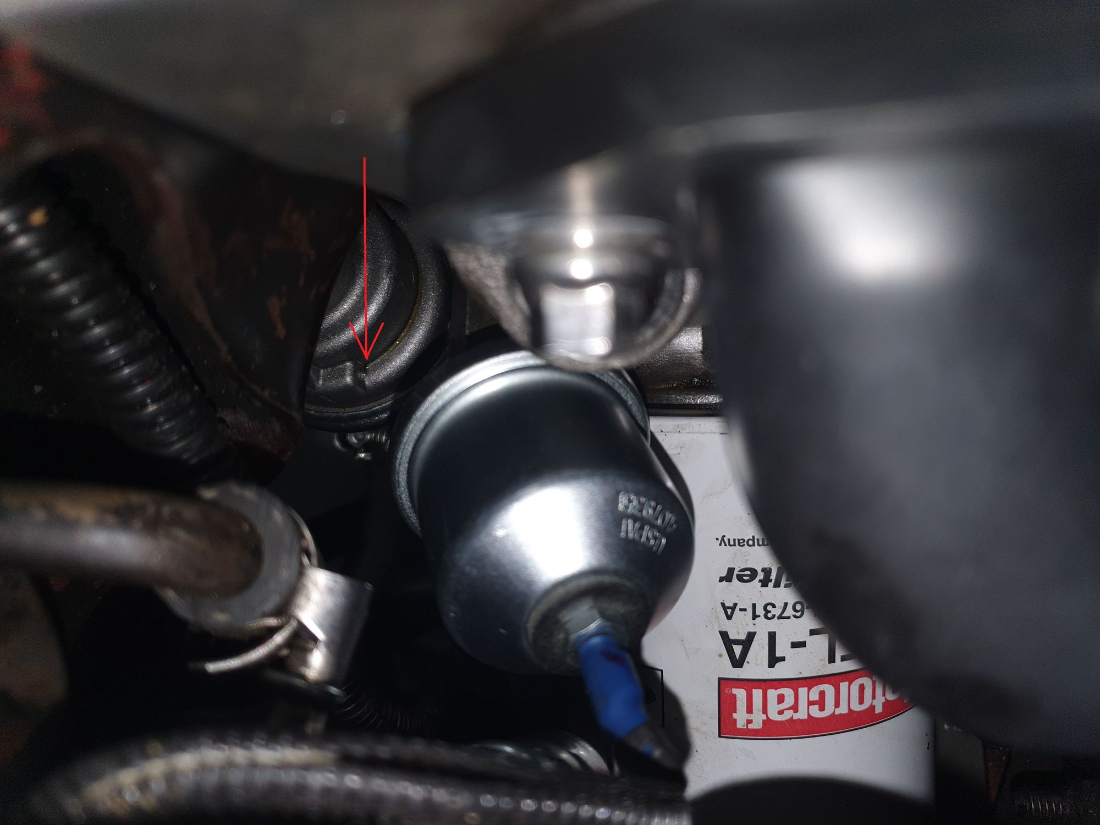

seit kurzem habe ich nach dem abstellen des Motors Öltropfen auf dem Boden in Höhe des Ölfilters festgestellt. Nach näherem Betrachten
waren der gesamte Bereich rund um den Öldruckgeber, Ölfilter, Benzinpumpe und alles darunterliegende mit Motoröl "verkeimt". Man konnte leider nicht erkennen wo das Öl herkam.Ich habe dann erstmal alles sauber gewischt über die in Frage kommenden Kandidaten jeweils eine kleine Plastiktüte gezogen und bin dann wieder eine Runde gefahren. Und siehe da die Tüte von der Kraftstoffpumpe war innen reichlich mit Öl benetzt. Auf dem Foto sieht man dann auch, daß das wohl aus der Entlüftung der Pumpe kommt.
Kann die Ursache ein fehlerhaftes PCV sein, welches den Druckabbau im Kurbelgehäuse verhindert? Ich habe es mal abgebaut. Es sieht irgentwie extrem labberig und ausgeschlagen von innen aus. Ich habe aber keinen Vergleich wie das neu auszusehen hat.
Und ist die Pumpenentlüftung tatsächlich nicht vom Kurbelgehäuse abgeschirmt, oder doch schon wieder die Pumpe defekt?
Viele Grüße Christoph

Bei mir stellt sich dennoch die Frage, warum an der Entlüfterbohrung ausschließlich Öl ausgesprayt wird. Bedeutet das nicht, daß durch den noch vorhandenen Überdruck im Kurbelgehäuse die (minderwertigen) Membranen zerstört werden und somit der Ölnebel durch die Entlüftung gepresst wird?
Wie gesagt es tropft kein Benzin.
Hat da jemand eine Idee dazu?

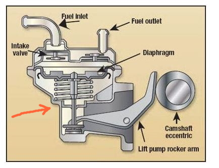

Normalerweise tröpfelt ja da das Benzin raus wenn die Membran in der Pumpe im Eimer ist - ich vermute mal, dass die Pumpe aber auch Öl aus dem Block ansauegn kann wenn die Dichtung leckt. Ich würde die Pumpe mit Dichtung erneuern
Dort wo der Pumpenarm hinreicht ist ja Motoröl

bei der Benzinpumpe ist der Simmerring der Membran Betätigungsstange defekt, daher Leckt aus den Öffnungen Öl raus.
Bei den verpressten Pumpen ist das das Todesurteil, früher konnte man die zerlegen und reparieren.
Der eigentliche Sinn der Öffnung ist aber, dass bei einer defekten Membran das Benzin nicht ins Motoröl läuft.
