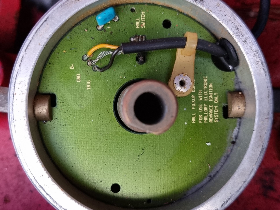

ich habe eine Ford Boss 302 Motor mit großem B&M Blower und Mallory kontaktlosem Zündverteiler.
Da der REV defekt ist muss ich ihn ausbauen und den Zündverteiller direkt anschließen.
Normalerweise sind die Farben der Kabel rot, schwarz und grün oder orange.
Doch nicht bei meinem Verteiler. Dort sind sie schwarz, gelb und blank (Masse)
Am schwarzen Kabel steht TRIG und am gelben Kabel B+.
Kann mir jemand sagen welches der Kabel rot und welches grün/orange ist?
Vielen Dank im Voraus für eure Hilfe.
Schöne Grüße
Norbert

Hallo Norbert,
dieser Verteiler kann nicht ohne "Box" verwendet werden.
Es ist lediglich ein Trigger, ohne jegliche Zündverstellung und vor allem ohne einem Verstärker um die Zündspule anzusteuern.
Heißt also im Klartext: Du brauchst eine Elektronik, die die Zündverstellung macht und eine Elektronik, die das schwache Signal in einen Schaltstrom für die Zündung umwandelt.
Bei MSD wäre das Z.B. einmal den Zündzeitpunkt-Kontrollbox- EINSTELLBAR(8680) plus einer ZÜNDBOX-MSD-6AL DIGITAL (6425)
