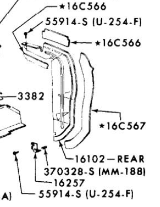

Objekt der Begierde ist der hintere Spritzschutz in Radhaus vorn vom 68er:
Ich hatte gehofft, der Spritzschutz sei so befestigt, dass man in einfach abmontieren kann. Der tiefe Blick ins Radhaus heute sagt mir was anderes:
- eine Schraube unten nach vorne auszuschrauben
- eine Schraube von oben -> Kotflügel demontieren
- min. zwei Schauben von Fzg. Außenseite durch den senkrechten Flansch -> Kotflügel demontieren
Waren da damals die Damen und Herren von "Jugend forscht - jeder fängt mal an" der Karosserieentwicklung von Ford tätig? Ich kann nicht glauben, dass das so bescheuert gemacht ist. Also nehme ich erstmal an, dass da bei mir wieder mal was anders (hin gepfuscht) ist als bei anderen.
Oder ist es korrekt, dass man erst den Kotflügel weg bauen muss?

Re: De- Montage Spritzschutz Radhaus von
Die eine "versteckte" Schraube in der Ecke am Wasserkasten muss bei geöffneter Haube entfernt werden. Die übersehen viele.
Dann sind es jeweils die Äußeren zum Kotflügel hin und wennn ich mich recht erinnere noch 2 auf der Seite zum Motorraum hin. Danach kannst DU den Spritzschutz nach vorne herausziehen.
Als ich die Hirschmann-Antenne installiert habe musste der Inner-Fender auch raus. Ich habe das dann gleich genutzt und den Holraum bisschen versiegelt. Die Spritzschützerwaren bei mir auf den Kontaktflächen zusätzlich mit sowas wie Karosseriedichtmasse versiegelt.

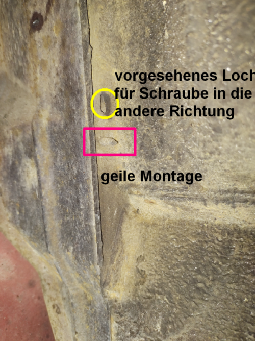

Danke für diese Antwort. Dachte ich mir doch, dass die Schrauben im Flansch andersrum gehören. Hat also "Montagevolldepp" bei mir auch an dieser Stelle zugeschlagen.
Oben muss ich nochmal schauen. Was ich nicht verstehe ist, was du hier schreibst:
Aber wo sind 5 + 6? Also die "zum Kotflügel hin"?
Ich schaue später nochmal und mache mal ein Beweisfoto.
"zum Motorraum hin" sind die am Flansch. Also: Pfeil = Schraubrichtung bei mirAlternator hat geschrieben: ↑Mi 10. Aug 2022, 08:55 Dann sind es jeweils die Äußeren zum Kotflügel hin ...

Hier die Beweisfotos:
Die Schraube von oben ist wie David schon schrieb von oben bei geöffneter Haube erreichbar. Und es gibt nur 4 Schrauben - irgend etwas hatte ich oben wohl missverstanden.
Passt insgesamt zu meinem Mustang. Da ist nichts normal ... Aber das Blech ist von hinten in Wagenfarbe lackiert. Die haben das einfach schon vor dem Lacken angebracht. Drecksbande, elende.
Ich habe die Schrauben dann mit der Zange von hinten rausgedreht - was ein #!&%$#!. Aber immer noch besser, als den Kotflügel dafür abzubauen. Und wer weiß, was da noch für Überraschungen warten.
Für den Einbau gibt's dann neues Gummi und ein bisschen Butylschnur.
Hallo Marino,
das Blech ist so ab Werk angebracht, da ist nichts falsch dran.
Es wurde halt erst das Spritzschutzblech dran geschraubt dann der Kotflügel drüber
Die Autos wurden für 6-7 Jahre Lebenszeit konstruiert,
ob Du da nach über 50 Jahren dran musst war den Ingenieuren ziemlich egal.
Hauptsache die Kiste war schnell am Band zusammentackert.
Patrick
Hey Patrick,
Dann hat unsere Lichtmaschine / der David aber Glück gehabt!
Ich werde das jedenfalls anders wieder zusammenbauen. Dennoch: danke für den Hinweis!
Boah ... die Damen und Herren der QS von die vom Aftersales hätten mich gesteinigt, wenn ich sowas 1986 abgeliefert hätte, als ich angefangen habe. Zumal "andersrum" verschrauben problemlos geht und man dann den Kotflügel nicht demontieren muss.
Vielleicht gab es Werke die die Teile von der anderen Seite verschraubt haben, aber ich kenne das zumindest für 67-68 nur so wie von Dir abgebildet.yab hat geschrieben: ↑Mi 10. Aug 2022, 22:06 Hey Patrick,Boah ... die Damen und Herren der QS von die vom Aftersales hätten mich gesteinigt, wenn ich sowas 1986 abgeliefert hätte, als ich angefangen habe. Zumal "andersrum" verschrauben problemlos geht und man dann den Kotflügel nicht demontieren muss.
Ich werde das jedenfalls anders wieder zusammenbauen. Dennoch: danke für den Hinweis!![]()
Wenn das schon heftig für Dich ist dann schraube besser nie an einem modernen Auto.
Genau die Schrauben die du in rote Kästen gesetzt hast meinte ich… War mir nicht bewusst dass die ab Werk so rum da drin waren. Gibt eigentlich auch keinen Sinn und ist gefährlich bei Arbeiten im Radkasten. Dann muss dein Kotflügel wohl wirklich ab aber du kannst es danach ja in Anführungszeichen richtig machen
yab
- Beiträge: 1233
Nö, ist draußen ohne Kotflügel-OP. Siehe oben.
Und: ja, ich werde die zwei Schrauben andersrum einsetzen.
