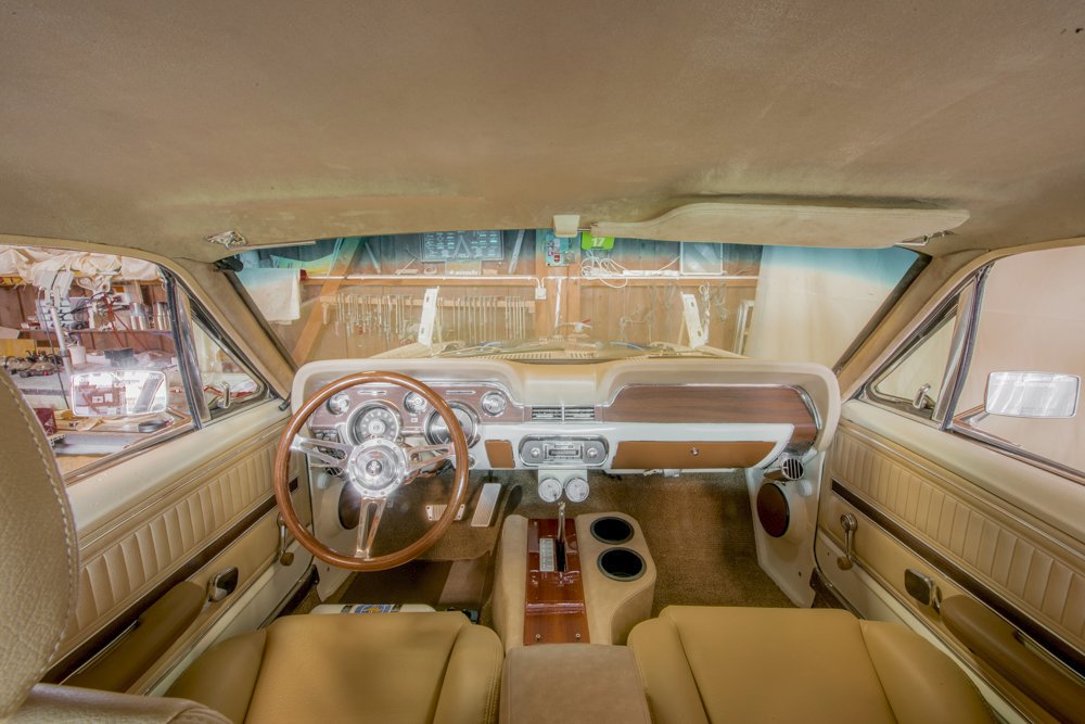

Der Dachhimmel in meinem Pony hängt in einem Ausmaß durch, dass ich während der Fahrt Genickstarre bekomme. Nun haben wir heute mal geschaut woran es liegt und dabei festgestellt, dass der Himmel generell in einem nicht all zu guten Zustand ist, war auf den ersten Blick so auch nicht erkennbar, egal, jetzt ist die Frage woher einen Ersatz bekommen, hab schon einige Teileseiten durchsucht, dort werden aber nur Coupe Zuschnitte verhökert. Ich bräuchte einen für einen 68er Fastback.
Kann mir da jemand hilfreiche Tipps geben?
