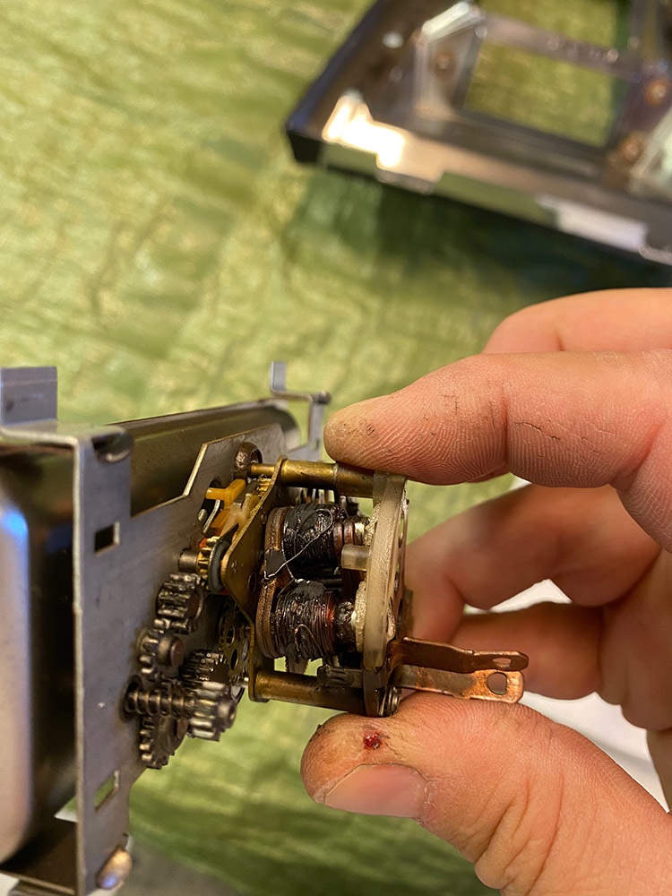

Vor einiger Zeit hatte ich ein Problem mit der innenraumbeleuchtung vom 71 Boss.
Die sicherung hat es immer durchgeschossen. Da ich dieses Jahr so gut wie garnicht damit gefahren bin wars mir egal.
nichts desto trotzt, wenns auf meiner TO DO liste muss ich es machen.
Meine tatverdächtigen:
türkontaktschalter = nicht die ursache
buzzer = nicht die ursache
birnen nacheinander getauscht = nicht die ursache
dann fiel mir auf das die uhr nicht geht...hmmm
schaltplan sagt die uhr hängt auch auf der sicherung.
also uhr raus und siehe da, die ist durchgebrannt :-)
gut und schlecht weil für das uhrwerk gibts leider nicht als quartz lösung.
es gibt alternativen aber die sind halt teuer.
zum glück habe ich 2 ersatzuhren liegen gehbat :-)
also nur als tipp
lg abudi
