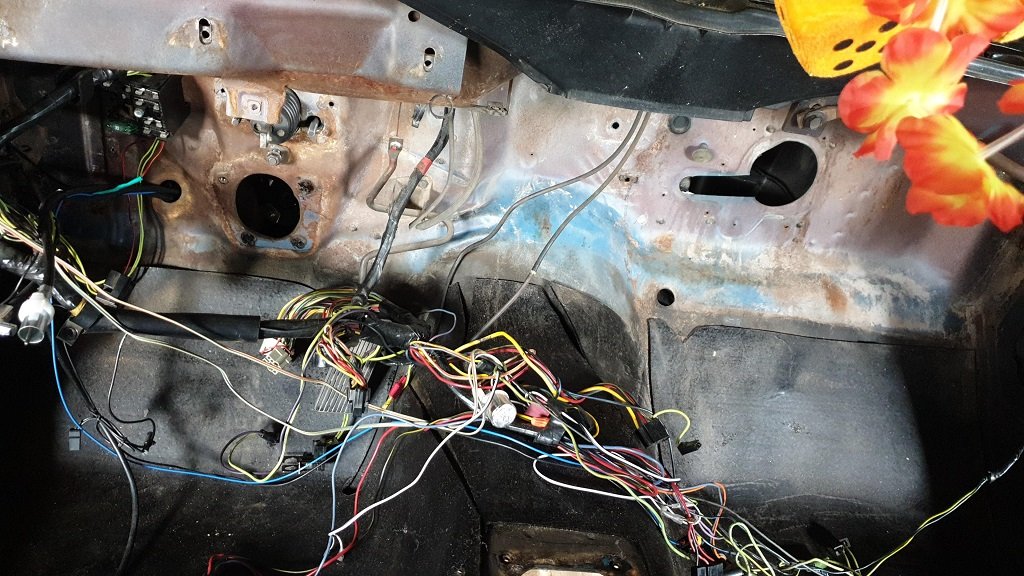

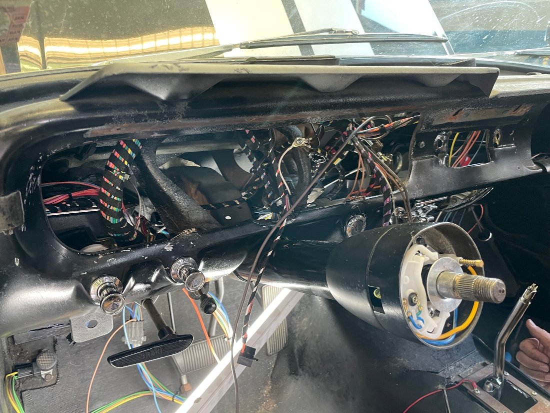

der Kabelbaum unterm Armaturenbrett sieht bei mir fürchterlich aus. Besonders die Nachrüstung der Stecker fürs Radio ist nicht wirklich schön gemacht, die Masseverbindung wurde z.B. um eine Schraube gewickelt und damit festgeschraubt. Da jetzt eh schon mal alles unterm Armaturenbrett raus ist wollte ich das jetzt mal angehen. Man hat wohl einiges von der Wicklung entfernt, es sieht alles ziemlich verknotet und unordentlich aus.
Gibt es irgendwo informationen, bis wo gewickelt wird, wo die diversen Abzweigungen usw. raus gehen? oder kann ich wirklich nur das lower dash wieder einbauen, alles mit kabelbindern fixieren, dann alles wieder raus reißen, wickeln und dann wieder zusammenbauen?

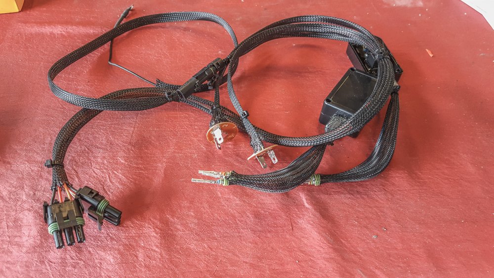

da ich momentan mit dem gleichen Thema beschäftigt bin, kann ich dir das Wickelband von Tesa empfehlen. Ich habe zwar einen komplett neuen
Kabelbaum verlegt, aber bis der lag sah es teilweise so aus wie bei dir. Ich würde die einzelnen Kabel in Endposition legen und dann anfangen zu wickeln. Manchmal macht es durchaus Sinn die Kabel dann zurückzuziehen und komplett zu wickeln.
So sieht das ganze bei mir derzeit aus.

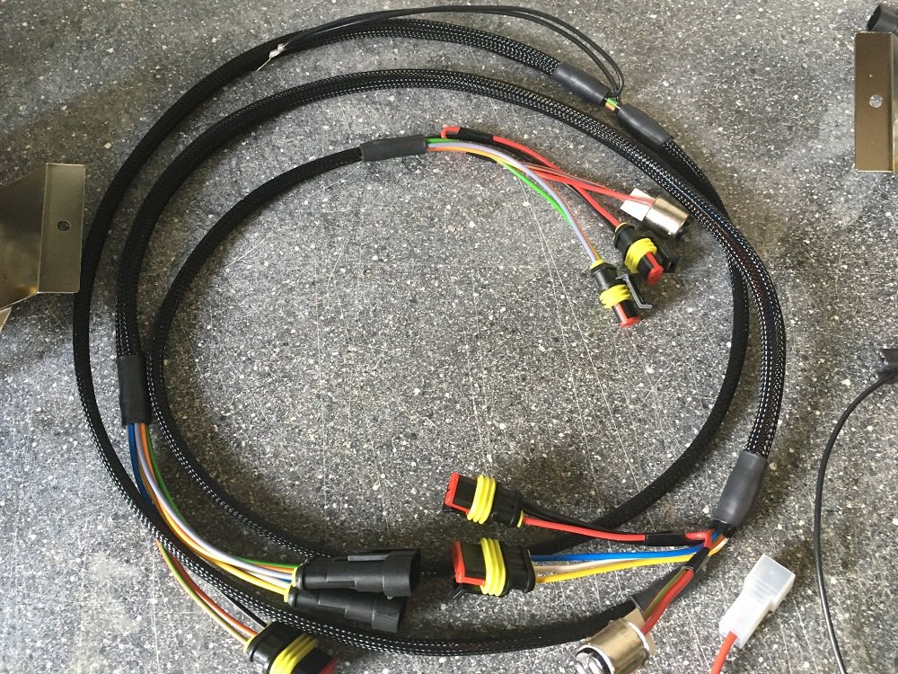

ich habe alles mit Textilschlauch verpackt und bin über die Jahre sehr zufrieden:

das Material verwendet Chris (cash667) auch bei seinem Umbausatz für die sequentiellen Rückleuchten und sieht sehr sauber aus. Andree
