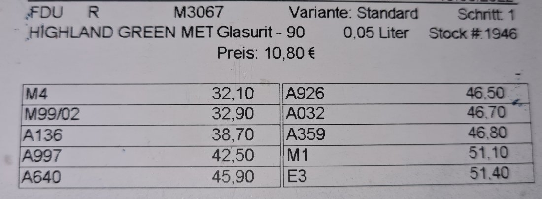

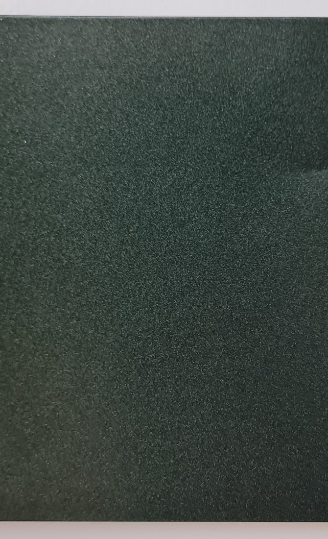

So bald geht der 68er Fastback zum Lackierer,
Soll Highland Green werden, Bullitt Replika.
Jetzt hab ich eine Farbkarte bekommen, siehe Fotos.
Ist das wirklich der richtige Ton?
Und Metallic gab es doch 68 nicht,oder?
Danke im voraus für die Hilfe.

Also grundsätzlich ist highland green ein Metalliklack. ( poly ), aber am PC zu erkennen, wie dein Muster wirklich aussieht ist unmöglich.

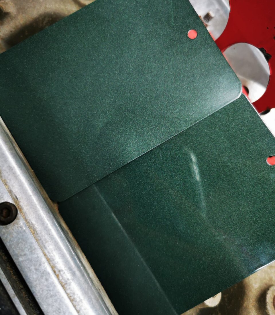

Hier nochmal ein Bild
Links Seidenmatt, rechts mit Klarlack

Wenn man mehrere Highland Green 68er nebeneinander sieht (in den USA) ist ein einheitlicher DHG-Ton selten. Die Originalfarbe schneidet dann eher ungünstiger ab im Erscheinungsbild.
Da man den Original-Lack eh heute nicht mehr aufbringen kann, sollte man sich daran orientieren, was einem am besten gefällt von den Tönen.
Einige haben dann eher immer ein wenign schwarz zugemischt.
Der "Originalton" ist in der Tat eher dem linken Bild ähnlich (sofern man das überhaupt im Foto beurteilen kann), in der Sonne für meinen Geschmack etwas zu hell. Das finden einige, die mit ihrem 68er den Bullitt-Ton treffen wollen, offenbar auch, ist aber Ansichtssache. Die Klarlackvariante macht nun mal mehr her, ist aber nicht "original".
(Bild ist nicht als Beweis gemeint, den Unterschied sieht man eher in Natura)

Ja, für den Film haben sie den Lack versucht Matt zu machen, werden ihn dann auch ohne Klarlack sprich Seidenmatt lackieren lassen.
Hätte nur nicht gedacht, das er so stark Metallikelemente /Pigmente hatte

die damaligen Metallic Lacke hatten wesentlich feinere Flocken/Partikel - als sie heute üblich sind.
Daher würde ich einen anderen Lieferanten versuchen, der Standox Lacke anbietet, die haben für die alten Rezepturen wesentlich besser passende Metallic Partikel.
Haben das Thema gerade bei Guardsman Blue durchgemacht - alle Farbproben waren mit den großen Partikeln - außer PPG - die haben endlich super gepasst.
Ja, den Farbton Highland Green haben sie auch im Computer drin.

Habe mal angefragt bei Standox, hier die Antwort
diesen Farbton gibt es in der Qualität Standoblue
FORD | R | HIGHLAND GREEN | 0679282 | EUROPA | STANDOBLUE BASECOAT .
