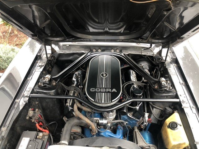

Die letzten Tage habe ich damit angefangen am Fahrwerk und der Karosserie Verbesserungen vorzunehmen. Ich habe eine Export Brace und Monte Carlo Bar verbaut. Beides hat erstaunlicherweise perfekt gepasst :D

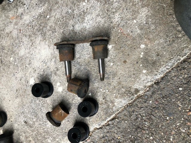

Am Wochenende hatte ich jetzt etwas mehr zu tun. Ich habe die Highjacker Stoßdämpfer gegen KYB just s Gas Dämpfer und die hinteren Blattfedergummilager gegen PU-Lager ersetzt

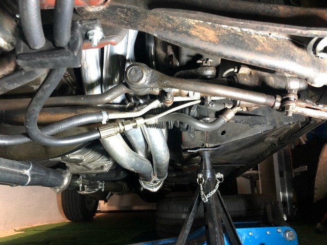

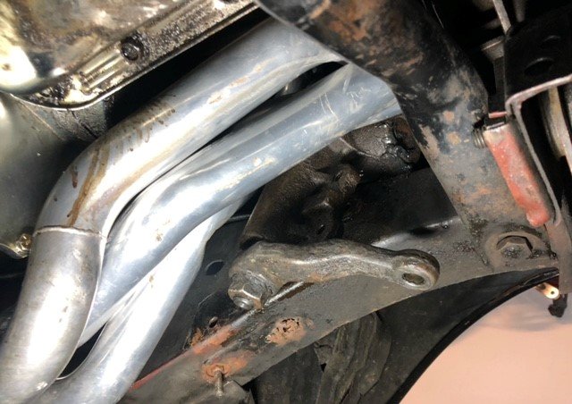

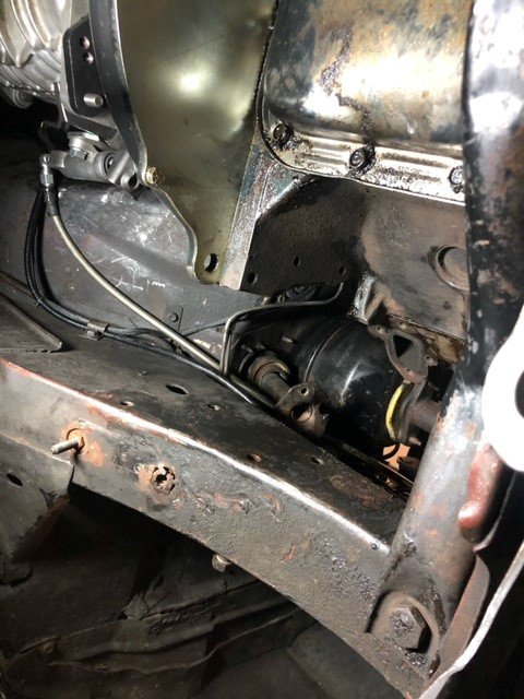

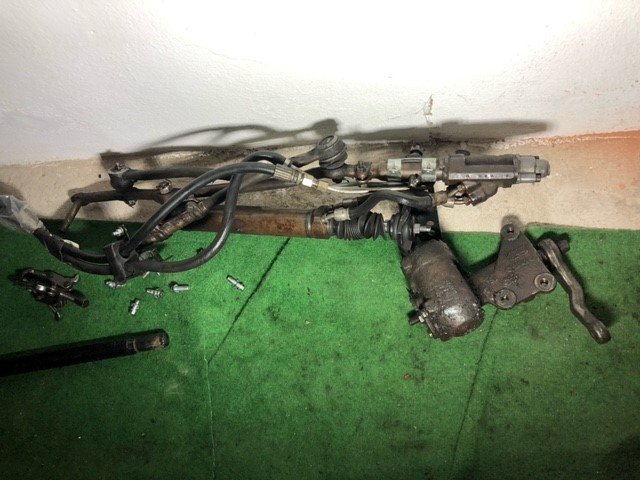

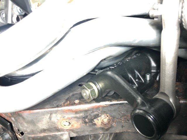

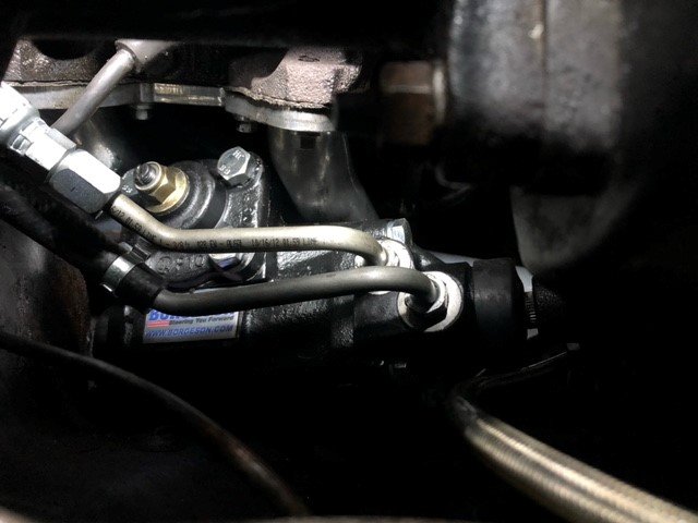

Außerdem habe ich die Originale Servolenkung gegen eine Borgeson getauscht. Leider hat das nicht ganz so viel Spaß gemacht. Bei einem FE Motor mit Fächerkrümmer ist das alles mehr als eng. Ich habe am Freitag ca 4-5h gebraucht um die alte Lenkung auszubauen.
Original Lenkung.jpg (78.62 KiB) 3117 mal betrachtet
Original Lenkgetriebe.jpg (68.01 KiB) 3117 mal betrachtet
Lenkung ausgebaut.jpg (66.72 KiB) 3117 mal betrachtet
ohne Lenkgetriebe.jpg (80.08 KiB) 3117 mal betrachtet

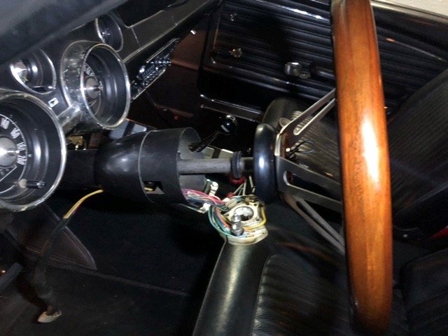

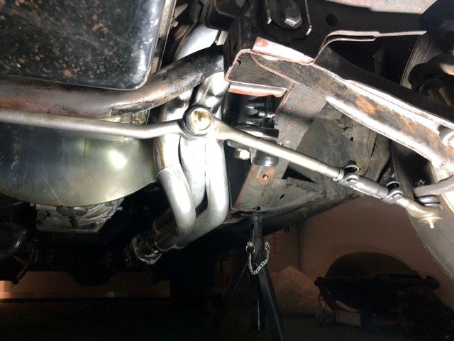

Für den Einbau habe ich mindestens nochmal genauso lange gebraucht. Also Headers beim FE ist echt eine richtig enge Fummelarbeit und nur mit Böcken und Wagenheber ist es gefühlt doppelt so anstrengend. Ansonsten hat der Einbau fast gut funktioniert, ich hatte nur zwischen durch Zweifel, weil die Lenkstange zu lang ist und man laut Info sie einfach nur mit dem Hammer zusammenklopfen soll. Das hat mich etwas Überwindung gekostet aber hat am Ende auch einwandfrei geklappt.

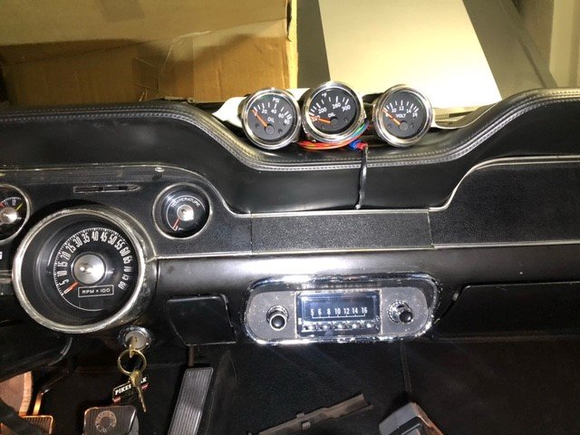

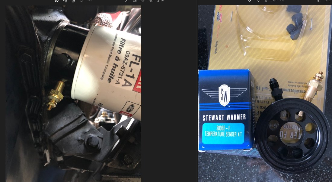

Gestern habe ich dann noch angefangen ein paar Zusatzinstrumente zu verbauen. Für den Öltemperaturfühler bin ich mir noch etwas unsicher wo ich ihne verbauen soll (am Ölfilter oder doch direkt in der Ölwanne), da ich eventuell nächstes Jahr noch eine größere Ölwanne gegen zu hohe Temperatur verbauen möchte.
Die Instrumente habe ich jetzt erstmal zentral aufs Amaturenbrett gelegt, da bin ich noch auf der Suche nach einer stimmigen/passenden Halterung. Weil unter dem Radio gefällt mir das nicht so und als Fahrer muss man immer runterschauen.

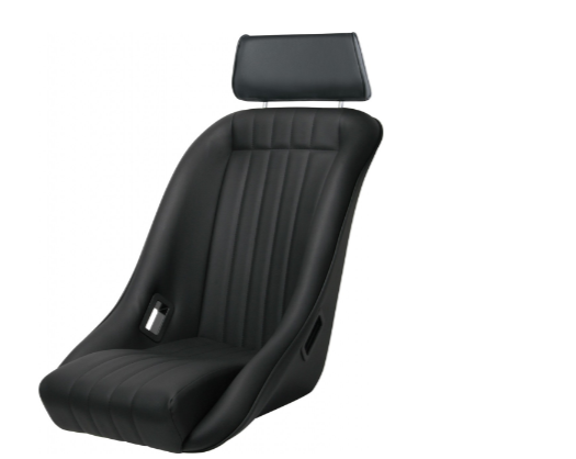

eine Trennwand zwischen Rücksitzbank und Kofferraum einbauen, für mehr Steifigkeit im Heckbereich und etwas Sicherheit zum Tank im Falle eines Heckunfalls. Für den Motor habe ich bereits eine Edelbrock performer rpm Ansaugbrücke daheim liegen und ich möchte gern Sitze mit etwas mehr Seitenhalt, leider gefallen mir die TMI Sitzpolster nicht so. Ich bin am überlegen ob ich eventuell solche Sitze einbauen werden.

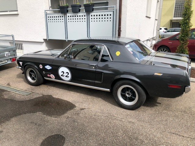

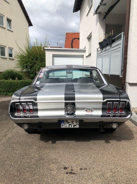

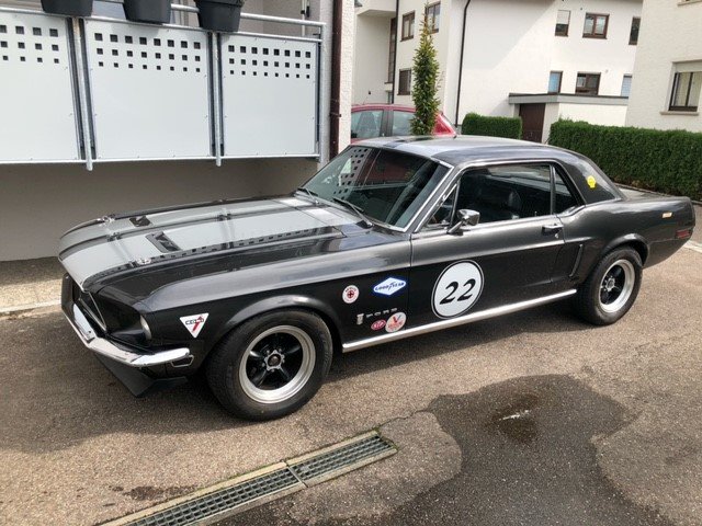

Seite VL.jpg (89.44 KiB) 3111 mal betrachtet
Seite HL.jpg (120.12 KiB) 3111 mal betrachtet
Für Anregungen, Kritik oder Verbesserungen bin ich immer offen und Dankbar. Ich bin gespannt wie der Ford sich danach fahren lässt.
Grüße Matthias

Öltemperaturfühler würde ich mit so einem Sandwich-Adapter unter den Ölfilter machen. Dann hast Du noch die Option eine analoge Öldruckleitung anzuschließen. Welche Ölwanne dann dran kommt spielt also keine Rolle.
Das mit dem Instrumententräger auf dem Armaturenbrett ist nicht so einfach...bei Summit gibt es solche Universalaufsätze fürs Dash. Jedoch muss dann einiges individuell angepasst werden und das Armaturenbrett gebohrt werden.

Du schreibst " man soll die Lenkstange runterklopfen" ??
D.h. der 68 einkonstruierte Unfallschutz - zusammenschiebbare Lenkstange - wird erstmal eliminiert.
Und dann gibts kein Halten wenn man dran zieht. Da werden beim reinklopfen kleine Scherstifte abgerissen ( das ist fürn Unfall gedacht) die deine Lenkstange axial fixieren.
Schwank aus dem Leben:
Beim Abholen unseres damaligen, frisch auf dem Kontinent angekommenen Mustangs haben wir nen Fahrerwechsel gemacht, meine Frau wollt auch mal. Sitz einstellen, Spiegel, los gehts. Autobahn. Gemütlich.
Nach ner Weile war der Sitz doch nicht so ideal eingestellt, Sie greift untern Sitz und zum vorschieben hält se sich am Lenkrad fest. Schwupp Lenkstange rausgezogen, die Kabel hamm das begrenzt . Mit Glück ist die Innenstange wieder in das Schubrohr geflutscht. Kurzer Schreck bei 70-80 kmh. War Abends, allein auf der Straße.
viewtopic.php?t=12348
( bissel nach unten guggen, da ist ein Bild der Inben-und Außenstange. Zum Verstehen des Prinzips)
Das war die allererste Reparatur noch vorm Lampenumbau, Eindeutschen und Zulassen...
Ralf

Den Sandwichapadter hatte ich auch schon gesehen und finde es garnicht so schlecht. Um die wirklich exakte maximale Öltemperatur zu ermitteln müsste man glaube ich aber das Öl in der Ölwanne messen. Aber wie groß ist den der Temperaturunterschied des Öls zwischen Ölwanne und Filter und außerdem wie genau ist meine Anzeige. Deshalb würde ich hier wahrscheinlich den einfacheren Weg gehen.
Das mit der Lenkstange ist mir auch nicht so geheuer, aber wie macht man das dann richtig? Brauche ich dann doch eine Starre wie beim 67 und früher Modellen. Ich kann ja auch nicht einfach Löcher bohren und neue Platik Pins an die neue Stelle setzen, das Rohr wird ja nach ein paar cm wieder rund?

Schaumal, hab noch nein paar Detailbilder der Lenkstange hochgeladen.
viewtopic.php?p=367497#p367497
hilft sicher beim Erkennen der Funktion. Ich würde neue Löcher in der Innenstange bohren - Das geht
Ralf

bei mir ist ja Lenkstange oben in der Nähe vom Lenkrad mit dem Sicherungsring noch befestigt, was es bei dir nicht mehr gab und du ebenfalls neu gemacht hast. Theoretisch dürfte mir jetzt trotz fehlender Pins das Lenkrad im nicht entgegen kommen.
Ich hatte etwas dran gezogen um das Lenkrad ohne Abzieher wieder herunterzubekommen, werde aber die Tage nochmal richtig dran reißen um das zu überprüfen. Trotzdem werde ich neue Löcher in die innere Stange bohren und neue Plastikpins/Clipse oder was ähnliches einsetzen.

Krischen
Beiträge: 811
65 MY Ford Falcon 2dr Wagon
C170 1.6l Turnier
Wohnort: Leverkusen
Re: 68 Coupe sportlicher machen
Beitrag von Krischen »
Moin,
für Sportsitze kannst Du mal den User Tody anschreiben, der hatte welche zum Abgeben. Die waren mal in einem Falcon montiert.
Gruß Christian

MorlokMotors hat geschrieben: ↑Mo 19. Sep 2022, 09:13 Den Sandwichapadter hatte ich auch schon gesehen und finde es garnicht so schlecht. Um die wirklich exakte maximale Öltemperatur zu ermitteln müsste man glaube ich aber das Öl in der Ölwanne messen. Aber wie groß ist den der Temperaturunterschied des Öls zwischen Ölwanne und Filter und außerdem wie genau ist meine Anzeige. Deshalb würde ich hier wahrscheinlich den einfacheren Weg gehen.
Der Sandwichadapter ist ausreichend.....das Öl kommt ja direkt aus der Wanne daran vorbei...

torf hat geschrieben: ↑Mo 19. Sep 2022, 14:34
Genau - der Temperaturunterschied ist marginal wenn überhaupt vorhanden.
Im Grunde hast Du die Anzeige ja um zu schauen wann der Motor betriebswarm ist, wenn am Filter 2 Grad weniger herrschen ist das eine kleinen zusätzliche Sicherheit. Ich verwende den Adapter seit Jahren problemlos.
