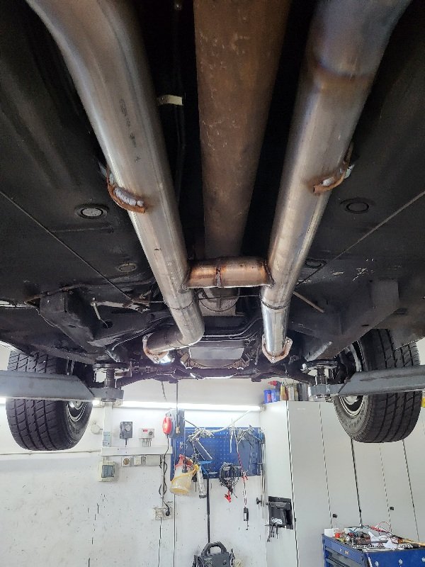

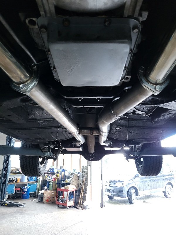

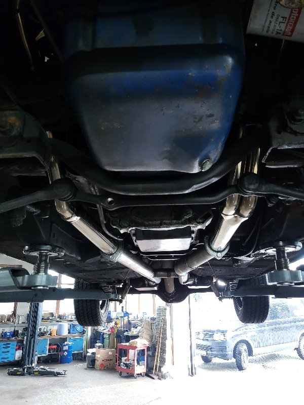

Durch eure Ermutigung und mit viel Schweiss, Schneiden und Schweißen sind Aga und Krümmer drinnen. Sitzt gut und klingt super! So hatte ich es mir vorgestellt...
Jetzt müssen wir uns noch etwas für das Handbremsseil überlegen...aber ich denke, dass kriegen wir hin.
Danke für eure Unterstützung.

Aber so n bissl strange siehts irgendwie schon aus... aber so lange es funktioniert und gut klingt, ists doch super.

Ja, den Schönheitswettbewerb gewinne ich nicht. Aber für die erste Anlage bin ich durchaus zufrieden...
