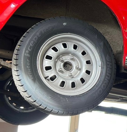

Rätsel gelöst !
Ich hatte zur gleichen Zeit Winterreifen 195/70R14 auf Felgen aufgezogen, die ich bei der Lagerauflösung von Ralf Wurm ergattert hatte.
Ralf sagte damals die seien von einem späteren Baujahr, würden aber passen.
Ja - der Lochkreis passt schon - aber die Einpresstiefe scheinbar nicht.
Jedenfalls ist der Reifen bei vollem Einschlag links irgendwo gegen gekommen und hat ihn dann weiter nach links ziehen wollen.
Man sieht minimale Schleifspuren am Reifen.
Hab jetzt 5mm Spurplatten untergelegt und alles ist gut.
Die Spurplatten hatte ich hier rumliegen weil ich die auch bei den Original Stahlfelgen brauchte - die kratzen sonst am Bremssattel

Prima, dass Du das Problem gefunden hast.
Sind bei 5mm Spurplatten noch genug Gewindegänge für die Radmuttern vorhanden...?
