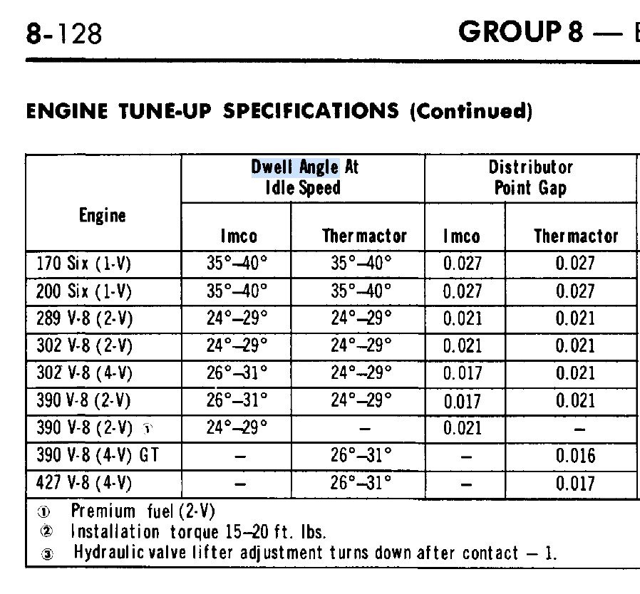

Was müsste ich denn für einen Schließwinkel haben?

yab
Beiträge: 1233
Re: Zündung abgeblitzt und eingestellt - Leerlaufdrehzahl?
Beitrag von yab »
Jui hat geschrieben: ↑Sa 12. Nov 2022, 19:55 Was müsste ich denn für einen Schließwinkel haben?
Ist zwar aus dem 68er SM, aber wurscht.

Jui
Beiträge: 495
BMW HPN Rallyesport Bj. 1988
Beitrag von Jui »
Super, danke!

ich bräuchte bitte noch einmal eure Hilfe.
Ich habe jetzt die Zündung noch einmal abgeblitzt.
Bei abgezogenem und verschlossenem Unterdruckschlauch ergeben sich folgende Werte:
Zündzeitpunkt eingestellt auf 12 Grad im Leerlauf bei ca. 750 U/Min.
Schließwinkel 32 Grad (shop manual: Dwell Angle at Idle Speed 26 ° -31 °)
Fliehkraftverstellung 42 Grad bei 3000 U/Min.
Muss ich da jetzt was ändern wgen dem etwas zu großen Schließwinkel und vor allem den 42 Grad bei der Fliehkraftverstellung?
