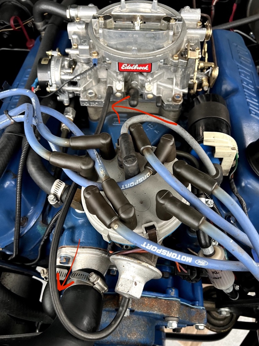

- Könnte ihr mir bitte erklären für was der Anschluss vorne beim 1404 Vergaser dort wo der Schlauch rauskommt und zu der Zündspule geht. (letztes Bild)

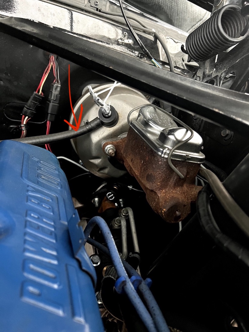

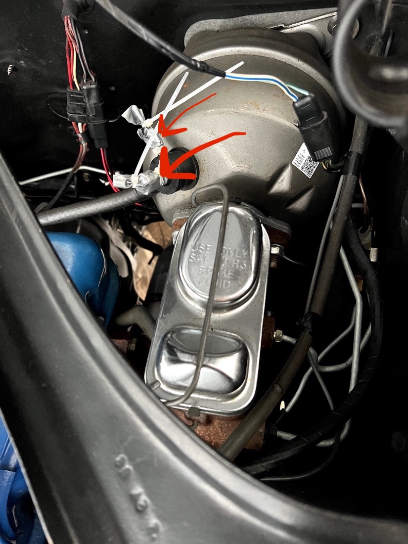

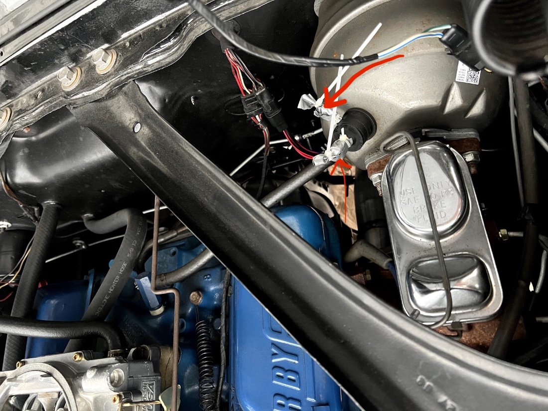

- Bei den andere Bilder sieht man meinen BKV, dort habe ich 2 Kappen(Für was sind die genau, müssen die 100% dicht sein? Kann sich das auf die Bremseigenschaft auswirken?) provisorisch verschlossen mit Duct Tape und zip ties da die Kappen alt waren und Luft durchzischte(könnte mit meinem alten thread zu tun haben viewtopic.php?p=368989#p368989 ). Aber für was sind diese 3 Anschlüsse. Der grosse geht irgendwie rüber zum Motor. Ist das für den Unterdruck? Habe gelesen dass dieses entweder vorne in der Mitte oder hinten in der Mitte hat es auch noch einen Anschluss abgenommen wird.... :( :( :(

Der Schlauch zur Unterdruckdose am Verteiler ist für die Unterdruckverstellung. Der dickere Schlauch von der Brücke zum BKV ist für den Unterdruck am BKV. Bei allen Unterdruckverbindungen solltest Du darauf achten, dass sie absolut dicht sind. Undichtigkeiten beeinflussen den Motorlauf.
