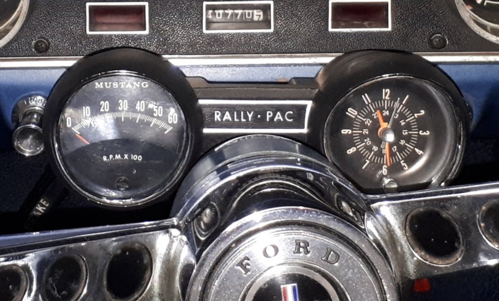

Hallo, ich finde das ist ein interessantes Thema, stelle dan mal ein Foto unseres Rallye Pac zur Debatte für eine Typisierung. War original nicht in dem Auto. Ist ein 64,5er.
Der DZM geht, ist in den Strom der Zündspule geschaltet und die Uhr geht, aber zu langsam. Ich gehe davon aus das es ein altes ist, aber wie alt?

Alle Angaben basieren auf meiner Meinung, die sich aus dem Tagelangen lesen verschiedensprachiger Artikel und vor allem amerikanischer Foren sowie dem Sichten von Bildern ergeben hat. Ich bin kein Gutachter und möchte keine Garantien für die Aussagen abgeben.
- das ist ein sog. "high profile" wegen der "dicken" Brücke zwischen beiden Instrumenten - also 1964/15 (oder Rrepro)
- es hat den "Rally Pac" Schriftzug - das spricht für ein beim Dealer nachträglich/zusätzlich erworbenes Set, im Werk sollen wohl hauptsächlcih unbeschriftete verbaut worden sein
- der Drehzahlmesser mit max 6.000rpm kann für einen 6 Zylinder oder "normalen" 8 Zylinder sein - 8.000rpm gabs wohl nur der GT Ausstattung oder mit den/für die HiPo Motoren
- Schriftarten und -größen sowie Ausrichtung und Position halte ich für authentisch; ebenso die schwarze Schraube am DZM (mit der Du die Nadel von -0,1 noch auf 0 bewegen könntest); der Zeitstellknopf in Chrom ist auch korrekt
- geht denn die Uhr noch? Hörst Du aus ihr mind. alle 2 Minuten einen mechanischen Schlag neben dem ganz leisen Ticken? Das spräche für ein Original, welches nicht auf Quartz umgerüstet wurde - selten, das sowas noch funktioniert (da drin macht ein Lichtbogeneffekt eigentlich zwei Kontakte kaputt und ggf. das Messing weich)
- mir scheint der schwarze Lack zu glatt - original ist da so ein gekörnter Lack drauf; weil die Blenden um die Scheiben aber erst verchromt und dann lackiert wurden hält der Lack dort nicht gut und man hat schnell Abplatzer mit Chrom drunter - entweder haben die Eigner dann die Blenden komplett "entlackt" und sich über den Chrom gefreut oder, wie vermutlich in deinem Fall, matt überlackiert.
In einem 64,5er finde ich das Modell sehr passend, bis auf Lack und vielleicht Uhrinnenleben sogar original. Die originale Uhr kann man justieren (lassen) da gibts drin hinter der 10 einen "Versteller" für die Geschwindigkeit. Wie das bei den Quarzern ist, weiß ich nicht.
"In den Strom der Zündspule geschaltet" - klär uns bitte auf. Es gibt die Variante, die an +, Masse und die "Negativseite" der Zündspule kommt und dann welche die ins 12-auf-9V-Widerstandskabel gebrückt werden. Hast Du noch das 9V-Zündsystem oder auf 12V umgerüstet?
