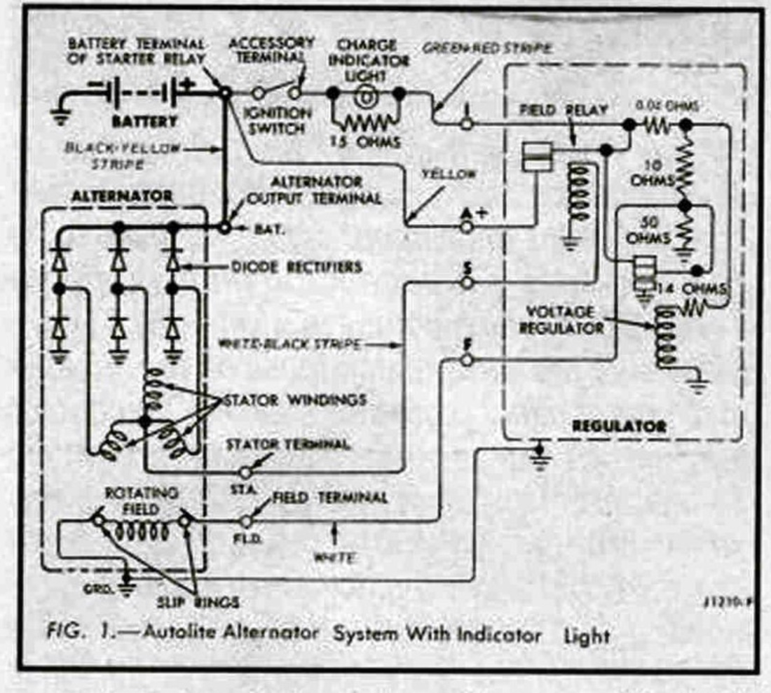

Für die Ladekontrolllampe ist es etwas komplizierter, da die Standard Anzeige den Strom anzeigt und die Lampe die Spannung. Hier mal die unterschiedlichen Schaltpläne dazu.
Bei mir hat das irgendwie doch nicht so richtig funktioniert deshalb habe ich mir diesen einstellbaren spannungsabhänigen Schalter (https://www.ebay.de/itm/192305456392?mk ... media=COPY ) gekauft und so eingestellt, dass die Lampe bei einer Spannung unter 12,5V angeht. Bei Zündung ein leuchtet die Kontrolllampe und sobald ich den Motor starte und die Lichtmaschine ihren Dienst bringt geht die Spannung auf über 12,5V und die Kontrolllampe geht aus.Somit weiß ich als Fahrer falls die Lampe angeht, dass die Spannung zu gering ist und das Fahrzeug nicht richtig geladen wird. Ich habe aber immer noch genug Saft in der Batterie um das Fahrzeug abzustellen und nochmal neu zu starten.
Ist zwar nicht original und man muss ein paar Kabel hinter dem Kombi neu legen aber es funktioniert.
ich habe das auch schon hinter mir. Für die Kontrolllampe für Öldruck braucht man nur einen anderen Öldruckgeber.
- 280A514B-4E74-4D5A-9A76-6A9A0DE3058E.jpeg (226.17 KiB) 1111 mal betrachtet
- 77D813F4-D102-4E44-948F-D69CA1F06482.jpeg (297.86 KiB) 1111 mal betrachtet

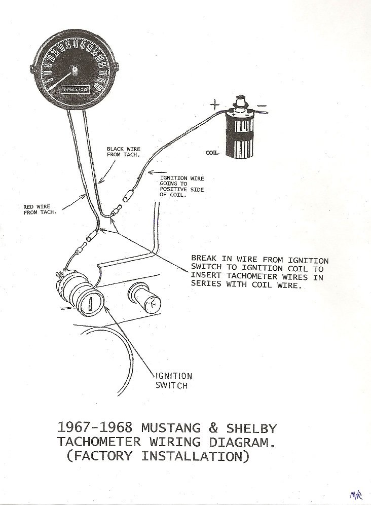

Re: 67er, Umbau auf original Drehzahlmesser-Cluster
Hallo Christian
So nah wie möglich beim Zündschloss das Lila Kabel trennen und den Drehzahlmesser dort einschleifen.
Achte auf die farbigen Anschlüsse.
Viel Glück
Urs
Viel Glück
Urs
- 6768shelbytach.jpg (89.3 KiB) 1017 mal betrachtet

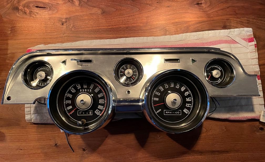

Cluster ist endlich da
und ab Samstag wird umgebaut.
Eine Frage habe ich noch bzgl. der Ladekontroll-Leuchte. Ich werde das, wie unten beschrieben, mit mit einem einstellbaren spannungsabhängigen Schalter umsetzen. Scheint mit die einfachste Lösung.
Im Internet finde ich jetzt unterschiedliche Informationen ob die Anschlüsse der Ladeanzeige am Originalkabelbaum einfach sauber isoliert werden und sozusagen "stillgelegt" werden oder ob man die überbrücken soll. Batterie wird ja in beiden Fällen über den "Shunt"-Anschluss geladen. Oder verstehe ich da was falsch...?
Danke & Grüße,
Christian
Danke & Grüße,
Christian
- Cluster.JPG (162.63 KiB) 752 mal betrachtet
