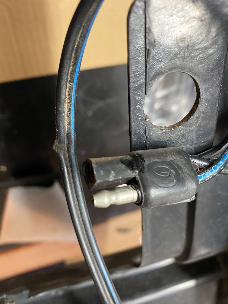

könnt ihr mir bitte kurz helfen, wo die Beleuchtung der 68er Mittelkonsole im Wagen angeschlossen wird. Ich rede nicht von der Schaltanzeige, sondern lediglich von der Beleuchtung (hinter dem Rolltor und am Ende der Konsole)
Bei mir fehlt leider das Anschlusskabel
Stecker an Konsole: Kabel: Frage: Wohin gehen die Einzelenden also der Stecker-Pin (ich nehme an Masse) und die Ringöse (nehme an Plus)? Man sieht es auf dem Bild schlecht, aber ein Ende ist eine Ringöse.

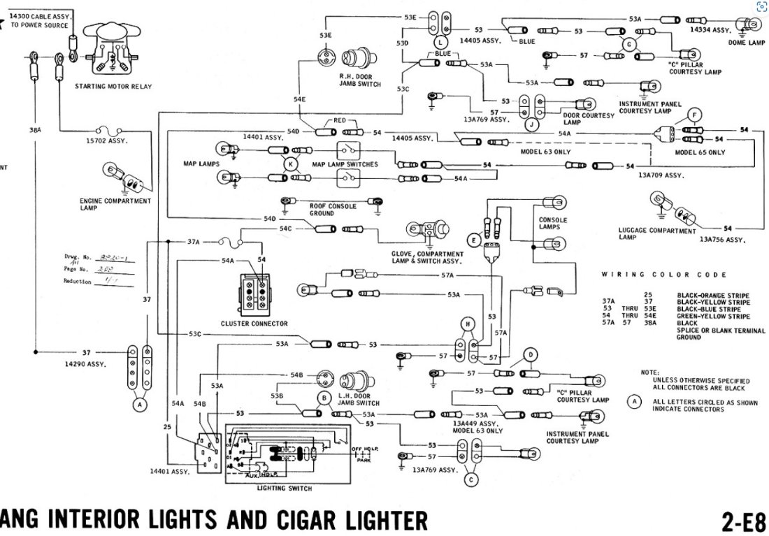

Verstehe den Stromlaufplan nicht:
https://www.peterfranza.com/wp-content/ ... /11/E8.jpg
Sektion "E"
Sektion "E"

Ich habe den Schaltplan vom 67er Modell vor mir, und da ist schwarz Masse und schwarz/blau Plus. Das Kabel mit der Ring-öse sollte Masse sein. Die Mittelkonsole hat ja ihr eigenes Stromkabel, das im Kabelbaum unter dem Armaturenbrett angeschlossen wird. Suche dort den entsprechenden Anschluss. So siehst Du welche Steckverbindungen du hast und dementsprechend kannst du das fehlende Kabel bestellen.
Ich denke, das zwischen dem 67er und 68er Modell nicht viel geändert hat.

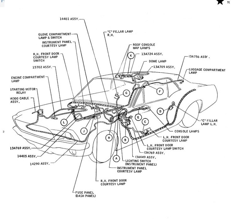

dieses bild habe ich in einem us forum gefunden
Dementsprechend wäre der Stecker Plus und geht in ein Kabel aus dem Sicherungskasten und die Öse mit Masse sonst wo hin.
Könnte dies der Anschluss sein?

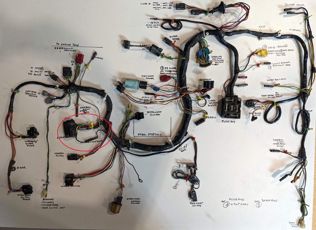

hab den ollen kabelbaum an die wand genagelt. sonst blickt man durch das wollkneul ja nie durch...
btw: kabel immer durchmessen/piepsen. wer weiss wer da schon mal gepfriemelt hat...

kann das bitte mal einer von den profis verifizieren? nicht das ich da noch fehler drin hab...

Suche ein blau-schwarzes Kabel (53), entweder hängt da Deine Schaltanzeige schon dran (links im Plan), wenn die geht. War die Konsole schon immer drin? Manchmal werden nicht genutzte Kabel ja gern mal für Radio oder sonstiges Zubehör fälschlicherweise genutzt, bis man den Lichtschalter Zusammenhang entdeckt. Also mal vom Lichtschalter aus verfolgen, wo der 53er hingeht.
Ich glaube auch gelesen zu haben, dass spätere 68er eine geänderte Kabelführung hatten. (Sparmaßnahmen oder Verbesserung) aber bei Dir gehts ja nur um die Einspeisung erstmal. Geht denn die Schaltanzeige?
