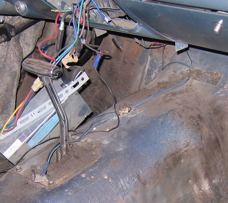

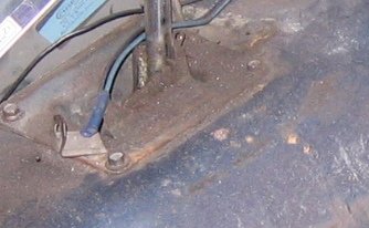

Re: Anschluss Beleuchtung / Courtesy Light 68er Konsole
Habe mal in meinen alten Bildern vom Auseinandernehmen geschaut.
Da lag ein entsprechendes Kabel, von der Stirnwand kommend..das unter dem Teppich verlegt war, vielleicht ist es auch normalerweise von der Stirnwand über dem Teppich, jedenfalls wesentlich länger. Mein Auto war nicht unbedingt eine Referenz, aber anhand der Stecker kann man vielleicht noch ein paar Leitungen identifizieren.
Vieles wurde damals mit schwarzem ergänzt vom Vorbesitzer.

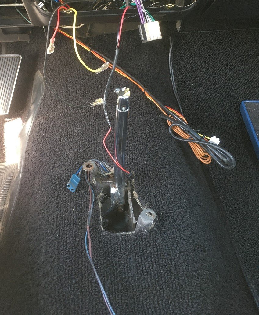

Bei mir sieht das zurzeit so aus.
Es ist ein neuer Kabelbaum in einem 68er Coupe.
Das rot/blaue Kabel mit der roten Buchse ist für die Wahlhebelbeleuchtung.
Das schwarz/blaue Kabel mit der blauen Buchse ist für das Courtesy Licht.
Ich habe es allerdings noch nicht ausprobiert.
Stimmt ja dann, den roten und blauen Stecker sieht man bei mir auch hinten noch. Das schwarz/blaue (53) geht zum blauen Doppelplusstecker (E) für die Beleuchtung.
Minus musst Du dann entsprechend dem Plan zurückführen oder „irgendwo“ verknüpfen.

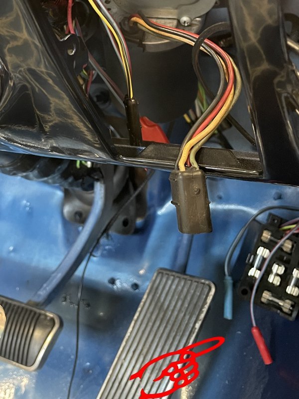

Moin Moin zusammen,
unser 68er Fastback wurde mit einer Mittelkonsole ausgeliefert. Die beiden Anschlusskabel für die Konsole kommen im Bereich des Gangwählhebels heraus (siehe Foto) Gruß Andree
