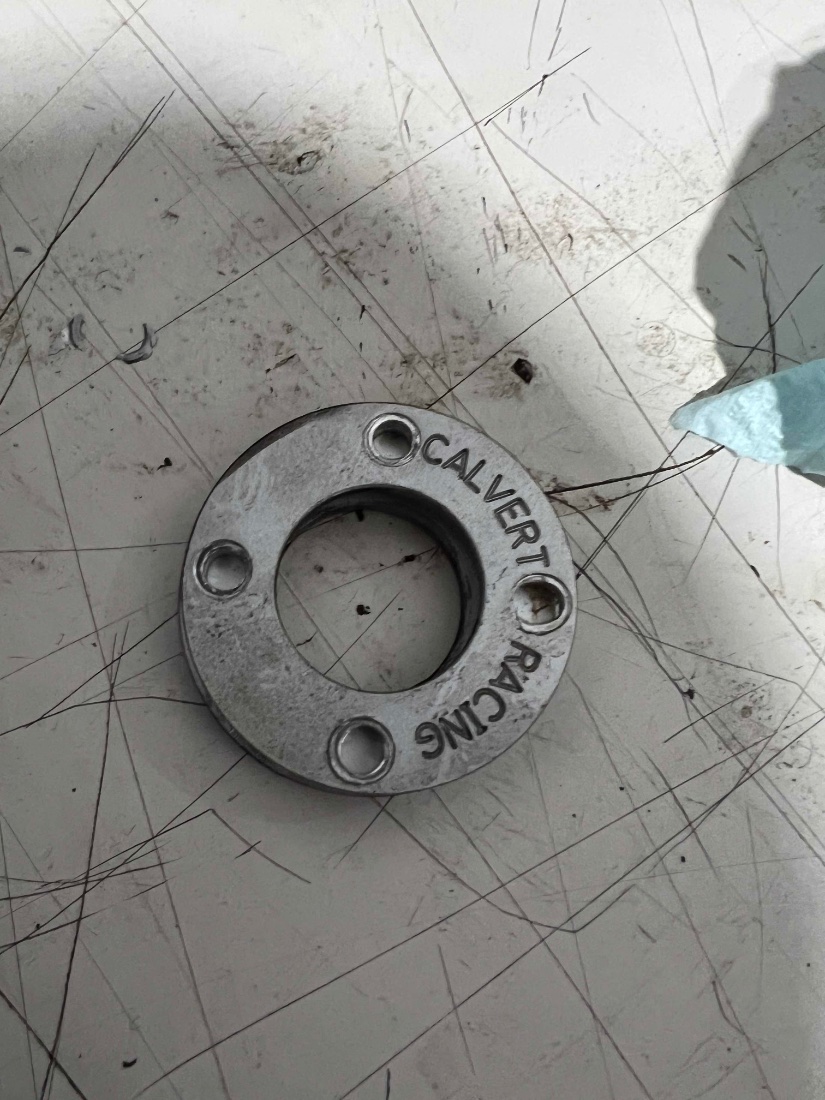

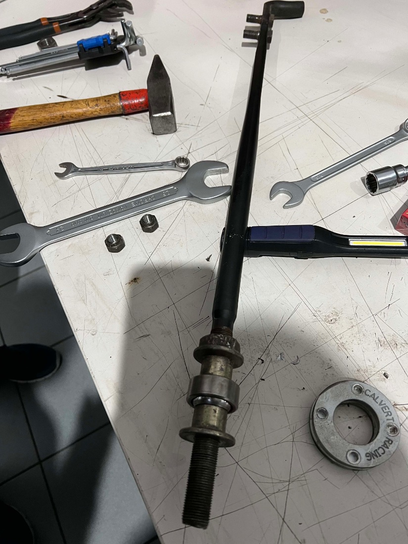

Kannst du mal schauen, ob ein Hersteller auf den Zugstreben steht, oder ein Bild hier einstellen?
Re: Schlagendes Geräusch beim Fahren
klar, bin Morgen eh in der Werkstatt und dann mache ich Bilder von den Zugstreben...

Servus,
anbei die Bilder von der Zugstrebe. Auf dem Bild mit der ganzen Zugstrebe ist unten am Bild ein Kugelgelenk. Das hatte extrem Spiel und war ausgeleiert. Deswegen hat es bei mir so geschlagen. Habe es auf Original zurückgebaut, jetzt läuft alles wieder optimal.
Danke für die Bilder, sowas hab ich noch nicht an einem Mustang gesehen, gut das es jetzt repariert ist.
So wie es aussieht, hat Calvert Racing das System überarbeitet - sieht jetzt ganz anders aus:
https://calvertracing.com/product/srb-6 ... -bushings/
