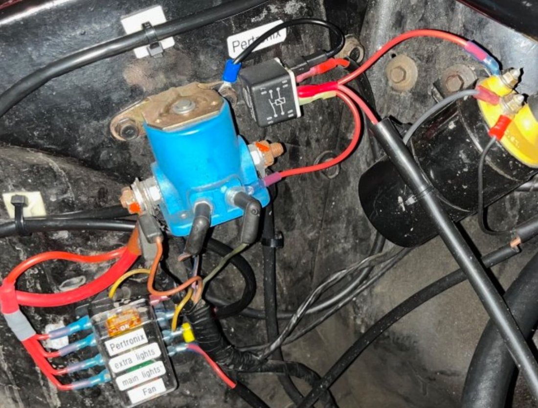

Es gibt dazwischen eine gute Lösung die tatsächlich wohl die meisten fahren - nämlich die Pertronix über ein Standard-KFZ Relais zu steuern.
Die Verkabelung ist viel simpler (und damit weniger fehleranfällig) als die mit dem Sicherheitsrelais.
ist hier beschrieben: viewtopic.php?p=367255&hilit=pertronix#p367255
sieht im Auto so aus:
Habe diese Lösung bei beiden Rallye-Autos seit Jahren - und es geht bestens im tiefsten Winter oder in der Sahara.
