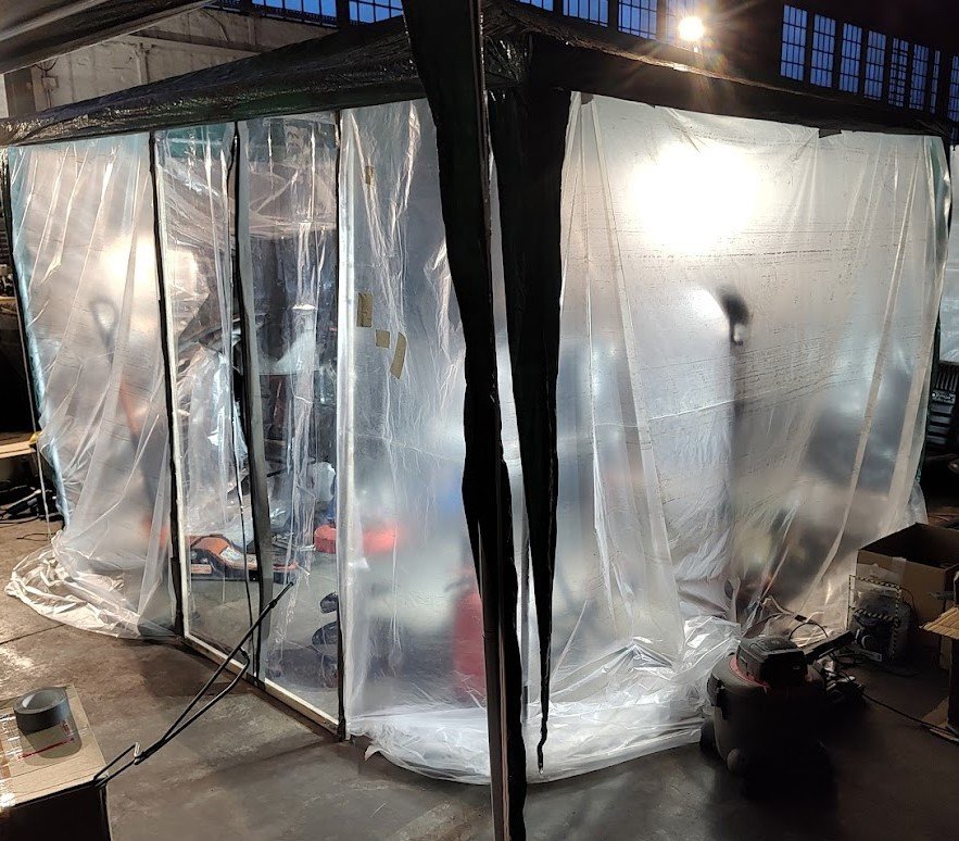

für unsere Werkstatt suchen wir noch eine Möglichkeit zur Staub- und Lackierabsaugung, sind aber gerade mit den Filterklassen und möglichen Produkten etwas überfordert. Die Absaugung soll primär zwei Zwecke erfüllen:
1. Staubabsaugung in der Raumluft beim Entlacken
Für das Entlacken haben Vincent und ich je ein Pavillon 3x3m mit Folie und Baustaubtür abgeklebt. So bleibt der Staub erstmal drin, aber trotz Halbmaske macht es wegen dem Staub in der Luft im Zelt einfach kein Spaß so zu arbeiten. Daher wäre die Intention dass die Absaugung die staubige Luft im Zelt absaugt und diese filtert. Die Absaugung muss keine großen Partikel vom Boden o.Ä. aufsaugen, dafür haben wir einen kleinen mobilen Industriesauger mit Zyklonabscheider. Die Luftzufuhr würde entweder durch die Ritzen im Zelt erfolgen oder durch ein Filtergewebe in einem Holzrahmen.
2. Absaugung von Lacknebel und als kleine Lackierecke
Nach dem Entlacken werden wir hier und da kleinere Teile lackieren. Hierfür wollen wir einen der Pavillons dauerhaft als Lackierecke aufstellen und dort die Absaugung belassen. Die Staubabsaugung soll hier den Lacknebel absaugen. Zuluft müssten wir dann in jedem Fall filtern da die Luft in unsere Halle allgemein etwas staubig ist.

Die Absaugung sollte am besten <500€ kosten. Wir werden weiterhin bei den Arbeiten eine entsprechende Maske tragen, daher muss diese nicht die Möglichkeit bieten unsere gesamte Halle in einen Reinraum zu verwandeln. Abluft sollte gereinigt sein, durch das hohe Luftvolumen in unsere Halle würden wir in diese entlüften, eine direkte Möglichkeit nach außen zu entlüften haben wir nicht.
Im Wirrwarr der Filterklassen und Systeme sind wir gerade etwas verloren, daher die Frage ob wer von euch Praxiserfahrungen oder Tipps in die Richtung hat.
Danke euch!

- IMG_20230218_175430193.jpg (197.39 KiB) 1320 mal betrachtet
Grüße Carl

Hallo Thommes,
schonmal danke für dein Feedback und die Warnhinweise. Der Aufbau mit dem Zelt war so erstmal zum Entlacken gedacht, die Idee das Ganze zu einer Lackierkabine mit Ab- und Zuluft zu modifizieren klingt auf jeden Fall gut. Meine Idee war halt den Lacknebel nochmal zu filtern da wir in unsere große Halle entlüften, daher will ich bei den Nachbarn keine Partikel verteilen. Das Lösemittel kann man ja nicht filtern wenn ich das richtig verstehe.
Lackieren werde ich vermutlich nur aus der Spraydose, normale 1K- und 2K EP-Grundierungen, Decklacke und Klarlacke. Beschaffe mein Lack gerade von Prosol Spraytechnik falls das irgendwie hilft. Bisher hatte ich dazu einfach in der Ecke eine Plane gegen die Wand gespannt und dort mit A2 Halbmaske die Teile mit der Dose lackiert. Das Ganze wollte ich jetzt etwas professioneller machen, da sich mit der Zeit der feine Lacknebel in der Ecke gesammelt hat und der allgemeine Staub in der Luft sich natürlich auf den frisch lackierten Teilen abgesetzt hat.

Staub immer am Objekt absaugen. Das kannst du vergessen über eine Raumabsaugung.
Ansonsten: 2 Radialmotoren besorgen die sich regeln lassen. Zuluft und Abluft in jedem Fall filtern. Abluft sollte über eine große Trichterwand abgesaugt werden, die mindestens 2x2m groß ist und mit einer Bodenfiltermatte abgedeckt ist.
Für Lackierkabinen gilt das Überdruckprinzip.
Das Problem des Exschutzes ist definitiv zu berücksichtigen.
Extrem gefährlich ohne!!!
