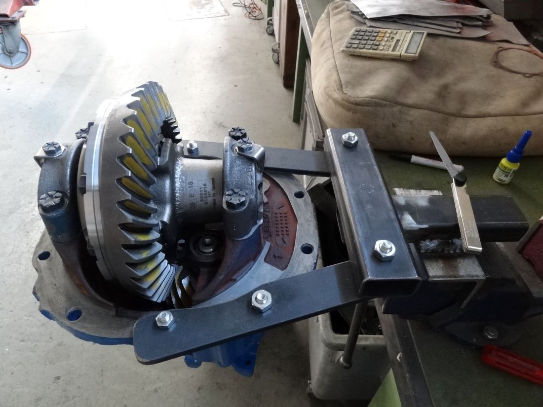

Um das Losbrechmoment zu messen muss der Support ausgebaut werden. Im eingebauten Zusatnd geht das nicht. Abudis Frage ist berechtigt. Warum ist der Siri undicht? Evtl. Ist das Lager defekt und hat Spiel....
Re: Support Differenzial
Hallo Fred
So sieht das aus,was Du brauchst nebst den üblichen Werkzeugen. Eine Halterung die dein Diff hält und ein Losbrechmoment Instrument.
Hoffe das Hilft Dir weiter.
Gruss Urs
Gruss Urs

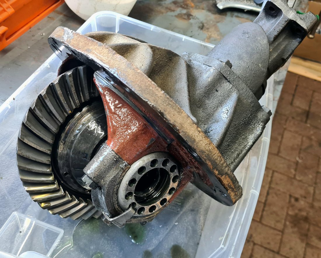

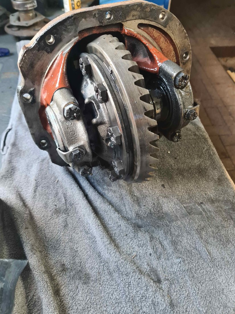

So Diff ist nach paar zickerreien draußen.
Linke Steckachse ging wunderbar sanft raus und die rechte muss mit dem Gleithammer dazu motiviert werden
Das Differenzial war so festgebacken das es nur dank dem Tipp von Adubi mit vorsichtigen lösen mit ollem Küchenmesser und Spachtel von der Achse zu befreien war.
Nach erster kurzer Inaugenscheinnahme laufen die Lager noch gut und das Pinion Gear hat kein Spiel und zeigt beim drehen noch einen guten Wiederstand.
Alles weitere werde ich die nächsten Tage mal prüfen und messen.
