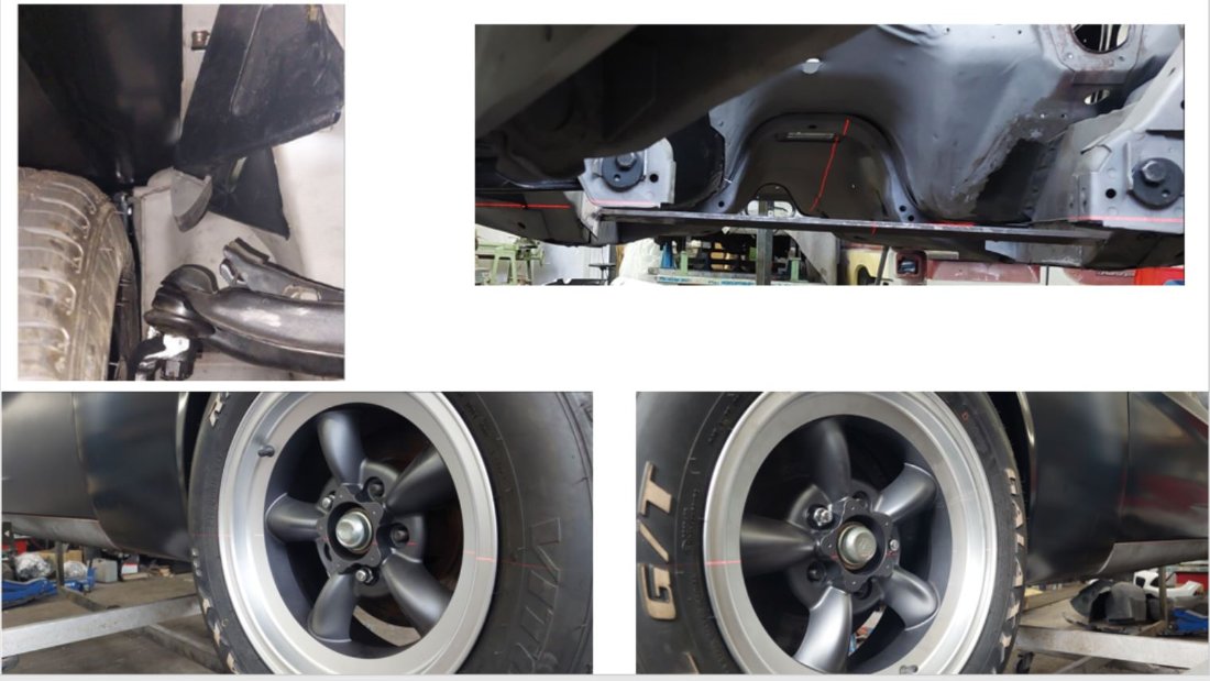

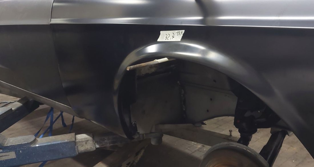

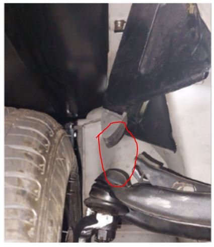

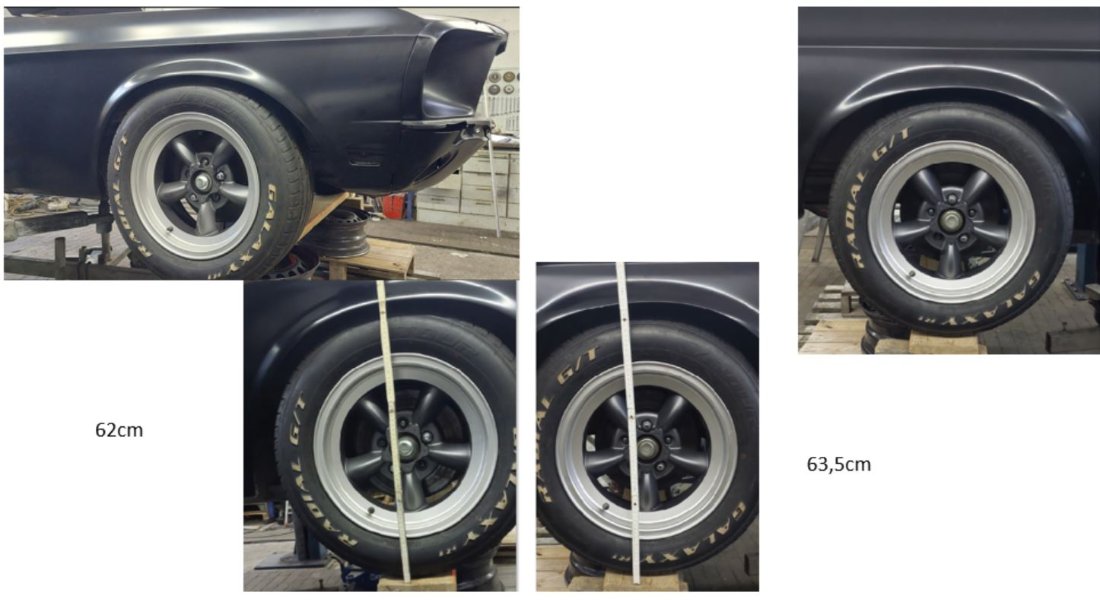

Hallo Zusammen,
aktuell wird mein Pony von meinem Blechbieger und mir wieder zusammengesetzt und dabei ist Folgendes aufgefallen:
1.Problem
Der Abstand zwischen Kotflügel/ Radlauf oben und Oberkante Reifen ist um 1,5-2cm unterschiedlich (links/rechts).
Habe versucht, dass mit Fotos zu belegen
was ist die Ausgangslage:
VOR der Komplett-Resto habe ich damals einen Shelby Drop mit 1" Drop Springs verbaut, Auto war beim Spur-Einstellen: ungefähre Fahrhöhe 63cm. Fuhr gut und ohne Probleme
nun läuft die Sanierung und wir wollen die Kotflügel einpassen:
-alles war auseinander und muss jetzt wieder zusammen
-haben den Wagen mittels Hebebühne und Laser ausgerichtet
-2 neue Kotflügel verbaut (gleiche Bezugsquelle, aber unterschiedlich verpackt, also wohl nicht vom gleichen Hersteller..)
-Vorderachse wurde von uns eingehängt, aber ohne Feder, damit wir den maximalen Hub testen und die Freigängigkeit im Radkasten auch gegeben ist
-mittels Hubwagen die Vorderachse in Fahrhöhe gehoben, ebenfalls mit Laser ausgerichtet und dann:
Links (Fahrer) ist Kotflügel zum "Boden" höher als rechts (Beifahrer) und dann noch fast 2cm!
Zudem steht der Reifen rechts viel zu eng an der Kotflügel-Innenkante und schleift, wenn man ganz nach oben drückt.
Was im Übrigen man gerade ca. 3cm Hub waren, dann ist mechanisch Schluss.
was mich zum 2. Problem bringt:
bei dem Anhebeversuchen fiel uns auf, dass wir gar nicht bis zum oberen Bumper kommen, stattdessen merkt man, wie der obere Arm am Federdom (da, wo er auch verschraubt wird; gelbe Pfeile) anschlägt.
Jetzt ist mein Pferdchen ja BJ 68, was heißt, dass man oben nicht mehr mit Shims arbeitet, aber ohne einen Abstand zwischen Dom und OCA wird das evtl beim Voll-Einfedern zu einem Problem, oder?
Ich bin nach dem Drop etc mit den neuen Federn und Reifen nur 200-300km gefahren, aber hatte zumindest damals keine Probleme bemerkt.
Nun möchte ich aber bei der Resto auf Nummer sichergehen.
Einen weiteren Vorteil hätten zusätzlich Shims oben ja: der OCA käme etwas nach außen, was meiner Meinung nach das Einstellen des Sturzes unten wieder mit mehr Spielraum versehen würde..
Aktuell sind die Excenter des unteren Arms schon fast am Limit (zumindest wie der Wagen von den Profis damals auf das neue Fahrwerk eingestellt wurde)
Das 3. Problem:
Wie schon gesagt, taucht der Wagen nicht sehr weit ein bzw stößt an seine Grenzen. Wenn er das aber nun wieder richtig tun würde, dann träfe er allerdings nie korrekt auf den Bumper. Das kann man gut auf dem einen Foto sehen. Damit hätten dieser evtl keinerlei Wirkung und ich möchte mir nicht ausmalen, was dann passiert..
Also, wer kann hier weiterhelfen?
Danke Vorab,
Gruß Sven

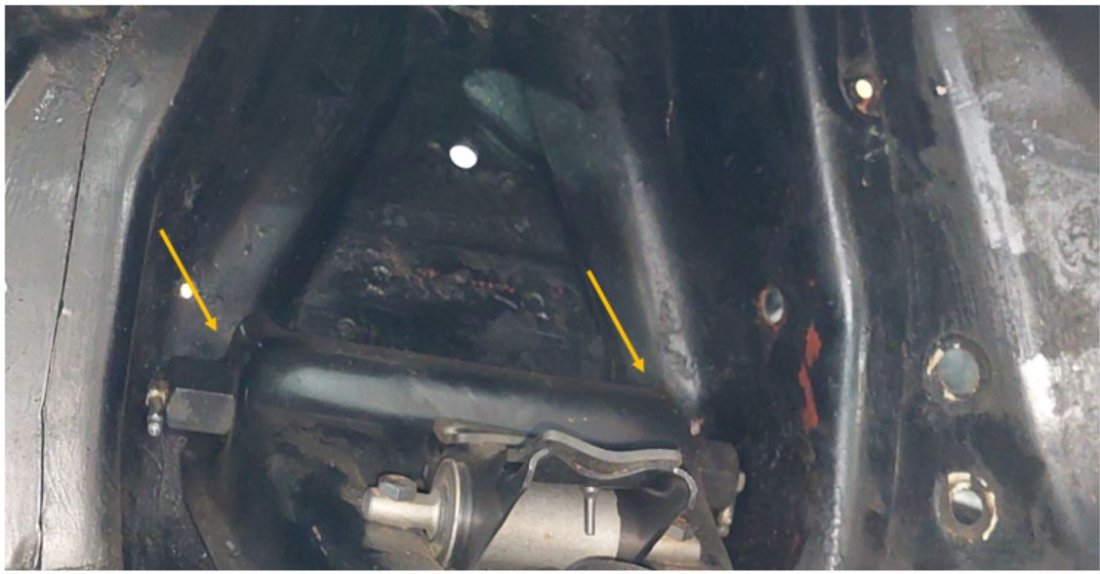

- Federdom.JPG (87.61 KiB) 1872 mal betrachtet
- Fahrwerk2.JPG (109.41 KiB) 1872 mal betrachtet
- Fahrwerk1.JPG (95.15 KiB) 1872 mal betrachtet
- Bumper.JPG (35.67 KiB) 1872 mal betrachtet

Hast Du ein Foto von den Shelby-Drop Löchern links/rechts?
In Deinem Laser-Foto sieht es schon ein bißchen so aus, als wenn der fahrerseitige Anlenkpunkt tiefer sitzt. Vielleicht noch mal freihängend und mit Rädern aufliegend messen?
Nur so nebenbei aufgefallen:
Bei mir sind auch die Excenterscheiben andersherum, was keinen Unterschied macht, aber sie sich vielleicht besser abstützen.

ich habe Deine Vermutung zwar nicht richtig verstanden, werde aber am Freitag nochmals den Testaufbau wiederholen und ein paar bessere Fotos machen.
die Löcher vom Shelby Drop habe ich damals mit ner Schablone gemacht. Wäre schon überraschend, wenn schon die originalen Löcher derart falsch waren..

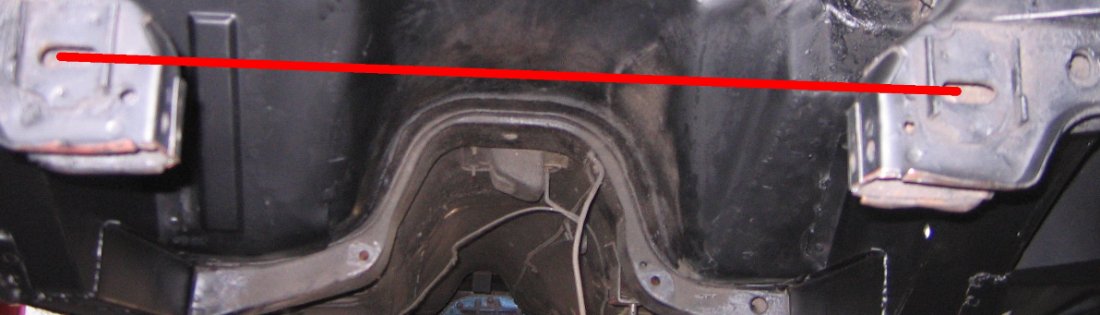

Hat mal einer von Euch gemerkt, dass das ca. 1/2" große Loch im oberen Bereich des Fedderdoms ziemlich genau mit dem obersten Punkt von der Unterkante des Radkasten übereinstimmt?
mit ner langen Stange kommt man von Radkasten zu Radkasten. natürlich nur, wenn der Motor raus ist
damit werden wir am Freitag mal weiter experimentieren
Danke und Gruß
Sven

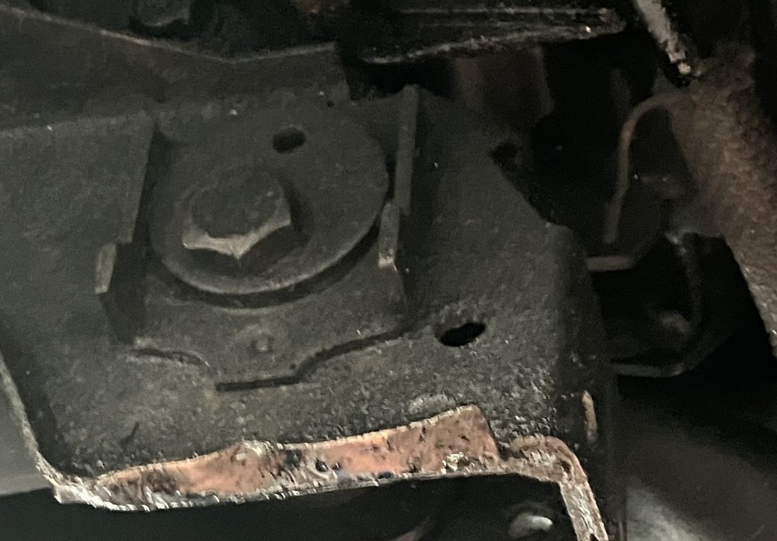

Ich würde mal hier messen mit Rädern belastet und unbelastet, Mitte Schraube. Die Langlöcher erlauben ja nur links und rechts.
Ggf. bewegt sich da was auf und ab bei Belastung, wenn der Rest (Federdome/Vorderbau gesamt) nicht verwindungsteif geschweißt ist.
Und man kann sich ja bei den Schablonen auch vertun - mit Pfeil oder ohne....
https://www.velocity-group.de/blog/der- ... timierung/

wenn ich das hier richtig rausgelesen habe, hast du einen Shelby-drop und zusätzlich 1" kürzere Federn verbaut?
Also der Shelby-drop erklärt schonmal warum der obere Tragarm nicht mehr beim durchfedern den Anschlaggummi trifft. Wenn der Anlenkpunkt am Rahmen tiefer ist, müsste der Tragarm länger sein, um im selben Aktionsradius wieder auf den Anschlaggummi zu treffen, somit ist dieser Punkt technisch bedingt.
Die unterschiedlichen Höhen der Radläufe zum Rad/Boden kann sich aus mehreren Gründen ergeben.
Entweder sind die Toleranzen der Repro Kotflügel zu groß, der vordere Fahrzeugrahmen ist etwas verzogen oder über die fünf Jahrzehnte weich geworden.
Wäre der Höhenunterschied mit komplett eingebautem Fahrwerk aufgetreten, müsste man sich die Federn genauer anschauen. Nicht selten setzen die sich auf der Fahrerseite etwas stärker, weil dort immer das Gewicht des Fahrers einwirkt, könnte man mit einem Tausch der Federn untereinander kompensieren.
Hatte dein Pony mal einen Unfall?

Re: Probleme mit Kotflügel Höhe und Fahrwerk
Hallo Sven
Wenn die Stange durch die beiden Löcher ist, und beide Kotflügel genau wie auf deinem Bild Unterkante sind, dann wird die Karrosserie/Chassi nicht Verzogen sein. Vorausgesetzt es stimmen auch die Spaltmasse Kotflügel zu Türe, Türe zu Schweller, Kotflügel zu Motorhaube u.s.w.
Wenn das alles Stimmt, bleibt Dir wohl nichts anderes übrig, als eine Feder zu kürzen oder auf die Feder oben im Dome eine Einlage in der entsprechender Dicke mit einzubauen bis die Höhe stimmt. Nach diesen Dingern musst Du Googeln, gibt es in verschiedenen Dicken. Wieso die UCA anstehen?? Ich würde dort mit Shimms ermitteln, wie viel das es braucht damit kein Kontakt mehr ist und dann eine durchgehende Plate in der entsprechender Dicke anfertigen und mit dem UCA einbauen. Bedenke aber, dass Du am LCA noch Weg brauchst im Langloch, damit der Sturz eingestellt werden kann. Dazu noch genau ermitteln Wo am Upper Control Arm der Kontakt ist, vielleicht kannst Du an dem etwas Material abnehmen und Trimmen, sofern es die Aufnahme vom Shaft nicht schwächt. Beispiel Bild. Dein Spengler wird schon wissen wie und wo was weg kann. Und mach dir keine Sorgen wegen Zulassung und TÜF oder dergleichen, ich glaube, dass KEIN Reproteil dass irgendwo in Indien, China oder sonst wo hergestellt wurde irgend eine Zulassung in Europa erhalten hat.
Viel Glück Urs
Viel Glück Urs

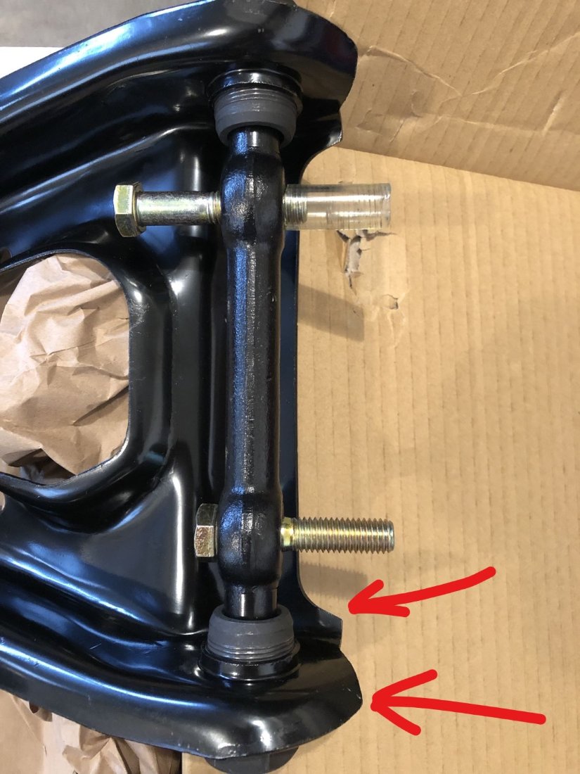

- UCA mit Pfeil.jpg (141.21 KiB) 1423 mal betrachtet
Hallo Sven
Nachtrag: vielleicht reicht es, wenn an den Stellen (roter Pfeil) wenn das überhaupt die Kontaktstelle sein sollte, mit wärmen und Hammer mehr gebördelt wird. So eine Idee. Damit kein Material abgetragen werden muss.
Viel Glück Urs
(Ich habe noch originale unter meinem Mustang, komme aber sehr schlecht da ran um zu messen mit Schieblehre und der gleichen. Vielleicht hat ja ein Foren-Leser welche draussen und kann helfen???)
Viel Glück Urs
