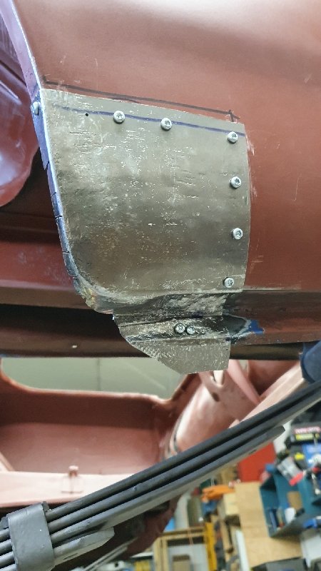

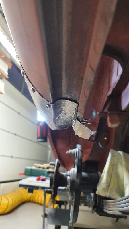

mem
Beiträge: 2931
Wohnort: Kreis Steinfurt
Re: Zinn Problem 1967 Fastback
Beitrag von mem »
Mal so zur Motivation...
.... so sah mein erstes selbstgedengeltes Blech aus... und davor hab ich das noch nie gemacht....!!
