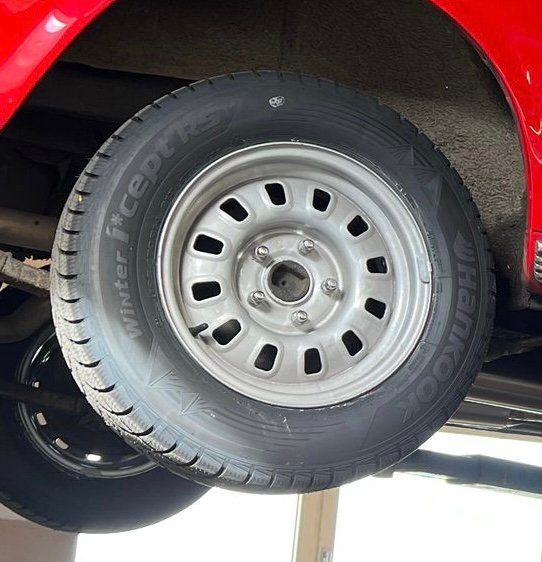

Habe vor ein paar Jahren diese Felge (4 Stück) erstanden - 14 Zoll.
Sehr guter Rundlauf und Wuchtung. Perfekt für meine Winterreifen (195/70 R14).
Gefällt mir auch optisch
Kann jemand sagen zu welchen Baujahr die ursprünglich gehörte ?
Danke

was für eine Felge ist das ?

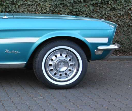

Mein 67er GT kam mit denen ab Werk.
Also 67-68.
Da gehört aber noch ein Felgen-Trim-Ring in Edelstahl und eine Hubcap dazu um ganz original zu sein.
Siehe Bild
Jörg
Siehe Bild
Jörg

Eigentlich gabs die erst ab 1968 soweit ich weiß. Und sind dann auch 69 verbaut worden.
Beim Mustang wie beim Torino. 1967 sollten es beim Mustang noch die klassischen Styled Steel Wheels gewesen sein.

Hallo Hanns,
das sind GT Felgen.
kamen 68 auf und wurden bis 69 verwendet. Sie wurden in 2 Versionen - Silber lackiert und Verchromt - ausgeliefert.
Alle haben Edelstahl "Trim Rings" und Nabendeckel gehabt.
Nabendeckel gab es mit und ohne GT Schriftzug.
Diese Felgen wurden für alle möglichen Ford Modelle angeboten, Fairlane, Rancheros, etc.
Der Grund für die Trim Rings der Felgen aus der Zeit, waren die Montagemaschinen, die den Felgenrand regelmäßig ramponiert haben.
