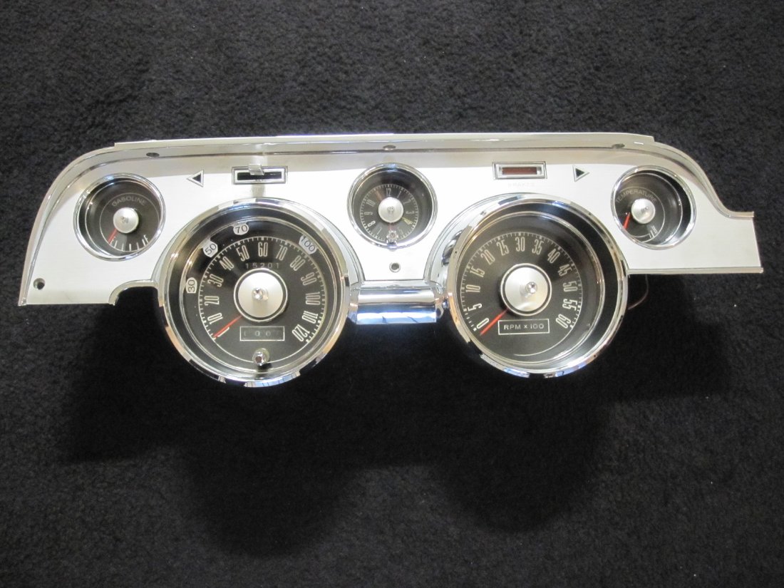

Funktion Ladekontrollleuchte
Re: Funktion Ladekontrollleuchte
ein neuer Regler ist drin und alles funktioniert - auch die Ladekontrollleuchte (ALT).
Nun meine Frage an diejenigen, die auch so eine Leuchte haben. Bei Zündung an und Motor aus, leuchtet Eure Lampe oder glimmt die eher stark?

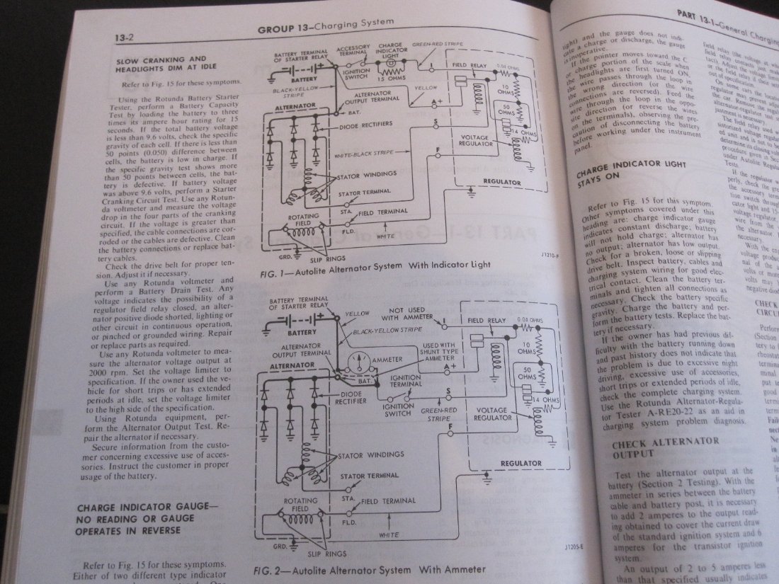

Bei mir liegen nur andere Kabelfarben vor am Stecker vom Lima Regler. Am I-Anschluss ist bei mir das Kabel "green-red" Das stimmt auch so überein mit dem shop manual. Das unterscheidet zwischen Systemen "with indicator light" und "with ammeter". Meine Armatur hat den originalen Drehzahlmesser mit darin befindlicher Ladekontrolleuchte. Ich habe also den I-Anschluss vom Reglerstecker (bei mir green-red) mit einem gesonderten Kabel mit Masse verbunden und bei eingeschalteter Zündung leuchtet die LKL schön hell.

So sieht es aus das gute Teil.
