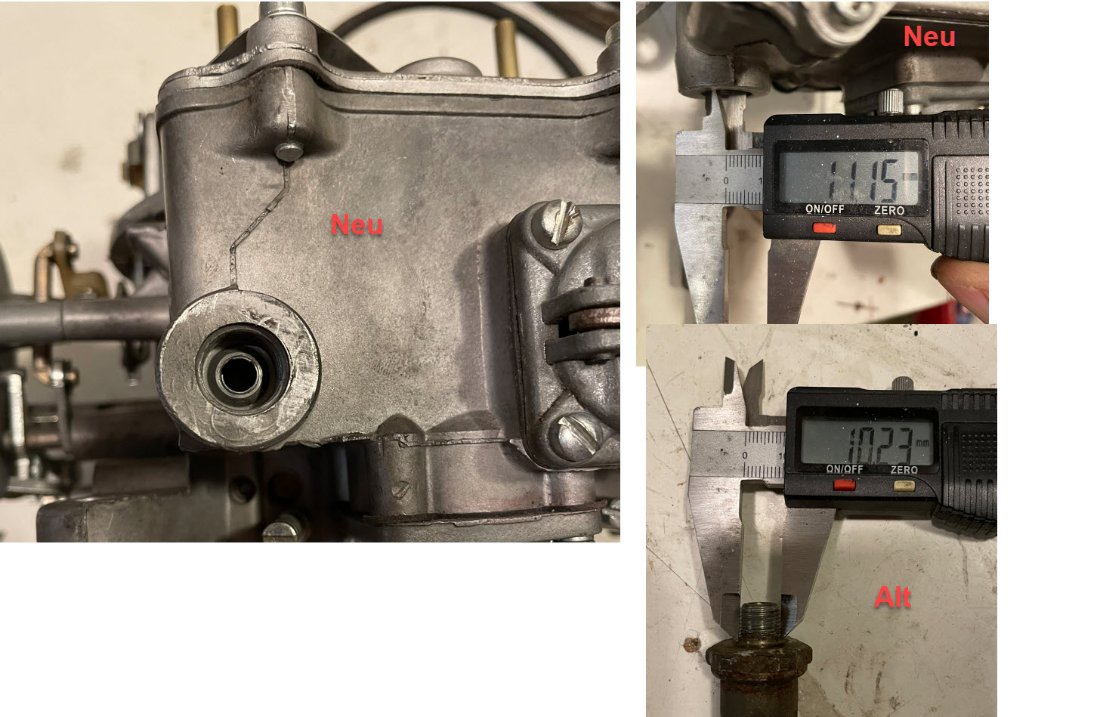

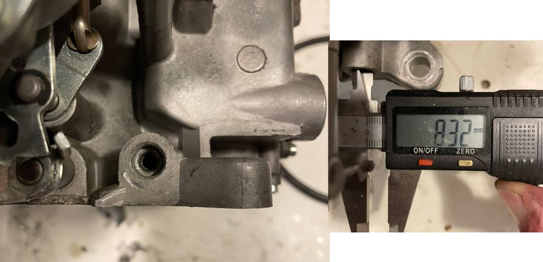

Allerdings fehlt der Benzinfilter (konnte den Alten nicht nehmen, zu klein vom Anschluss) und der Anschluss für den Unterdruckschlauch.
Auf den Bildern sind die Maße abgebildet, ich finde allerdings nicht im Netz etc. :cry:
(Benzinfilter schein ein konisches Gewinde zu sein)
Kann mir da jemand weiterhelfen?!

Unterdruckanschluss sollte 3/8"-24 UNF sein.
Benzinfilter sollte der Motorcraft FG14 mit Gewinde 1/8-27 NPT sein.

Oder der FG 15 Benzinfilter mit 1/2-20 Gewinde

ja, die 3/8"-24 UNF hab ich auch schon rausgefunden. ;)
Bei Benzinfilteranschluss bin ich mir noch nicht sicher fahre aber später zu einem Hydraulikfachmarkt, die
können das Gewinde bestimmen und dann besorge ich mir nen Adapter und schließe nen Filter vorher an.

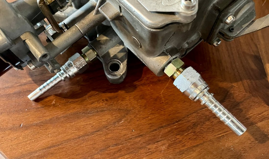

Ich hab mir bei nem Hydrauliker die Anschlüsse besorgt:
Benzinfilter: 1/2-20 Gang
Unterdruck 3/8"-24 Gang
Anbei ein Lösungsvorschlag auf den Bildern, schließt über den Konus im Grund formschlüssig und setze mir nen Benzinfilter aus dem Zubehör einfach davor.

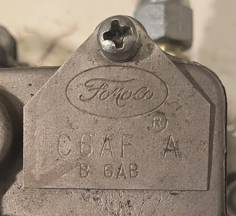

Anbei mal ein Bild vom "Fähnchen"
(Weiß nicht ob das original ist, war dran)
