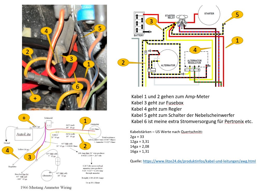

Ich habe erfolgreich die Kabel vom Eingang des Starterrelais mit dem Schaltplan abgeglichen.
Vielleicht ist folgendes Bild für jemanden hilfreich:

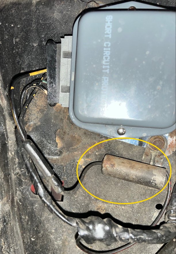

Vom Starterelais geht eine Leitung zum Regler Anschluss A. die seh ich auch.
Laut Schaltplan geht vom Anschluss A dann ein kurzes Kabel direkt auf Masse - was ein veritabler Kurzschluss wäre.
In Wirklichkeit geht vom Anschluss A ein Kabel zu diesem "Ding" unterhalb des Reglers das aussieht wie ein Kondensator.
Die andere Seite des "Dings" geht als rotes Kabel ins Nirwana eines umwickelten Kabelstrangs.

Bin mir nicht ganz sicher aber ich denke das ist ein Entstörkondensator für das Radio

Das ist der originale Enstörkondensator für den Radio.
Der ist aber abgeglichen auf den originalen "mechanischen" Regler,
bei elektronischen Regler gibt es nicht so viel zu filtern.
Das Symbol im Schaltplan soll wohl in dem Fall einen Kondensator darstellen,
ist aber falsch gezeichnet.

bleibt nur die Frage wozu die Leitung dient die rechts aus dem Kondensator rausgeht.
Ich dachte, dass es vielleicht gar kein Kondensator sondern eine Drosselspule sein könnte.

Hi Hanns.
für mich sieht das eher nach Erdungskabel aus.
Ich meine einen Kabelschuh für Masse zu erkennen.
Wenn du denn Kondensator abschraubst weisste mehr

Ja so isses !
Kabelschuh einfach unter den Kondensator geschoben.
So - letztes Rätselö gelöst - bin ich also jetzt mit der Verkabelung meines Autos auf Du.
