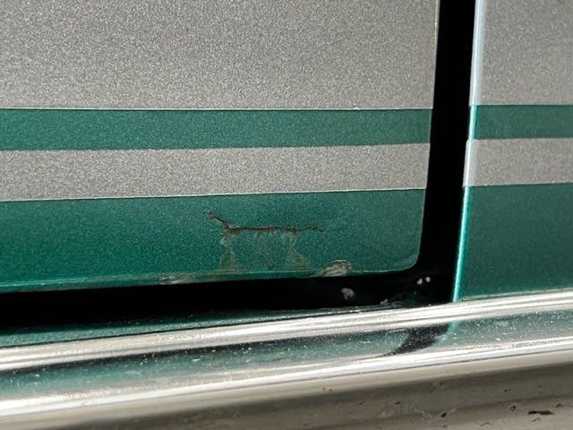

Mich würde eher die Frankensteinnaht auf Bild 4 des UNterbodens interesieren. Sowas muss man vor ort begutachten. Bei so viel Geld Rückbank raus und schauen wie es von ihnen ohne Kleister aussieht. Hat der Wagen noch mehr solche Stellen.
"The 347 runs quite well" heißt er geht an aber ist nicht ganz frisch. Wieso? Hört man die Ventile, Steuerkette, säuft Öl oder was genau heiß "quite well"?
"When this car is ready to restore some time in the future a restoration back to stock appearance should happen" Also rechnen die damit dass, bald eine Resto ansteht?!
"there are no obvious signs of rust" Wozu der Adjektiv? Kein Sichbarer Rost? Soll heißen Schweller von innen heraus durch?
"There have been repairs done to the lower quarter panels and trunk drop offs but the trunk floors are still quite nice as are the frame rails and torque boxes" still quite nice, soll heißen?
"The interior originally was a Décor package with woodgrain trim on the dash and door panels" Und was haben wir davon, außer , dass es kosten wird wenn man es bei der bevorstehende Resto nachrüsten will?
Also was auf den ersten Blick wie eine ehrliche Beschreibung wirkt, außer das ist der eine ehrliche GEbrauchtwagenhänder in den USA, wird eher eine Reihe von umschreibungen von Mängeln sein, für die man nach dem Kauf nicht haftbar gemacht werden will.
Meine Empfehlung vor Ort ansehen oder von vertrauenwürdigen Person ansehen lassen, sonst Finder weg.

-Dachkonsole Versaut, es sei denn der Mist ist nur aufgeklebt und lässt sich ohne Rückstände abmachen.
-Rahmenverstärkung wegen Schwächung durch Rost? Ohne ABE ein KO Kriterium für genaue Prüfer.
Die Anderen Bastelleine wurden schon genannt, auch das der Wagen sonst recht sauber ist. Aber was soll man für +60K erwarten? Eingerissendachhimmel und schwarz Übergeduschte Zündkabel?

Auch den mehrfach „gefalteten“ Radiator Support und stehwand Fahrerseite sollte man neben den von Peter erwähnten Sachen noch ansprechen. Ohne mir hier die Sachen im Detail angeschaut zu haben, aber ich seh hier kein Schnäppchen.
LG, Thorsten
