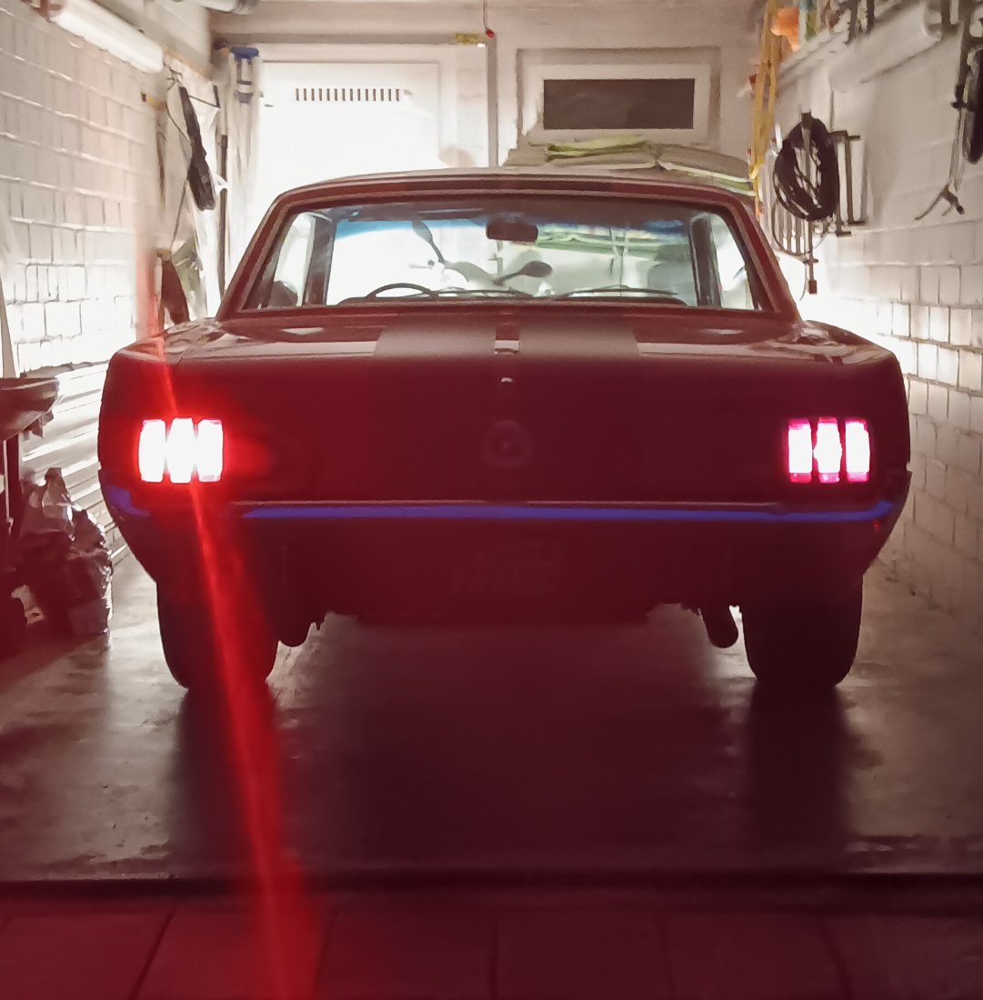

Die LEDs von WCCC sind richtig gut . Im Bild ganz gut zu sehen. Rechts normales Rücklicht, links LED von WCCC. Bei beiden nur der Lampentopf weiss ausgepinselt. Bremslicht und Blinker auch sehr gut zu sehen, aber alles im Rahmen.
Da ich die alte Dame auch im Winter und daher häufig im Dunkeln fahre, ist das schon schön. Jetzt muss noch was mehr Licht für die Front her.
