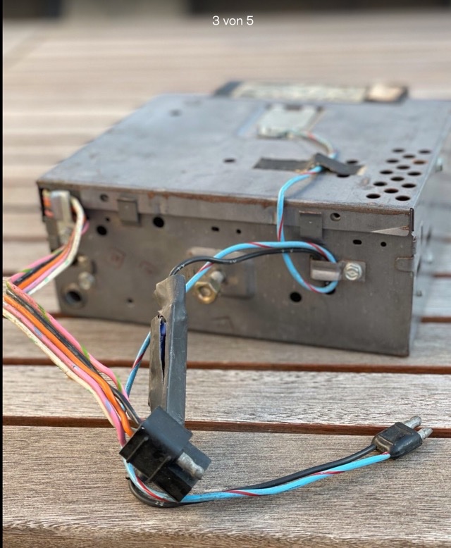

Hi zusammen,
ich konnte ein FM Stereo Radio ergattern und finde aber den Stecker und Farben nicht im Wiring Diagramm vom 67/68er.
Könnt ihr mir sagen wie ich die Farben vom 5er Stecker anschließen soll?
Vielen Dank auch

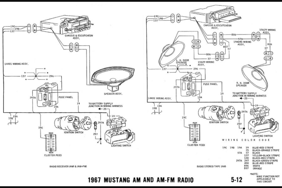

Ich hätte dieses Wiring Diagram.
Radio Wiring Diagram

danke, das Diagram habe ich auch. Jedoch sind dort der 5er Stecker und die Farben nicht aufgeführt.

wenn ich mir Dein Foto und das wiring diagram anschaue bin ich ziemlich sicher dass es wie folgt ist:
weiss = 806 = speaker right
orange = 807 = speaker left
black = 57 = ground für beide Speaker
die beiden rosa farbenen Leitungen sind vermutlich für einen externen stereo tape recorder oder die rear speaker.
die würde ich erstmal offen lassen und nur die speaker auf 806/807 anschliessen

Orange/grün = vorn links +
Pink/grün = hinten links +
Weiß/grün = vorn rechts +
Pink/blau = hinten rechts +
Schwarz/weiß = Minus für alle Lautsprecher

Vielen dank, das war’s was ich gesucht habe :P
Der zweier Stecker ist für den Stromanschluss und ist identisch mit dem Monoradio.
