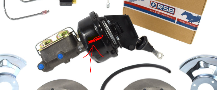

nein da haben wir nichts verstellt. Dazu stand auch nichts in der Anleitung. Aber macht natürlich Sinn. Wenn ich die Stange rausdrehe dann ist der Bremspedalweg nicht mehr so lange. Die Gewindestange sitzt dann aber im BKV oder?
Hier?
Druck haben wir gemessen am der Ansaugbrücke. Müsste ausreichend sein.
Armin
Hier?
Armin

Ja sorry die Stange sitzt natürlich am BKV.Pumukel0815 hat geschrieben: ↑Fr 26. Mai 2023, 08:05 Hallo,
Hier?
Armin
Zum Einstellen muss der HBZ ab.
Aber nicht einfach auf gut Glück verstellen. Bitte mal im Forum suchen. Die Werte wurden im Forum besprochen.
Gruß Carsten

Schau mal hier rein: https://techtalk.mpbrakes.com/power-bra ... gauge-tool
Das Einstellwerkzeug ist nett - es funktioniert aber genauso gut mit einem Messschieber o.ä.

Der Abstand zwischen BKV und HBZ muss genau passen, weder zu groß und vor allem nicht zu klein, normal ist das aber voreingestellt, das zu prüfen ist aber sicher kein Fehler. Geht auch einfach mit dem Messschieber, ich stell den Abstand immer auf ca. 1mm, das passt gut.Pumukel0815 hat geschrieben: ↑Fr 26. Mai 2023, 07:09 Guten Morgen,
nachdem der Umbau auf Scheiben nun abgeschlossen ist, bin ich leider nicht zufrieden mit dem Bremsdruck. Der Weg des Bremspedals ist sehr lange und in dem Bereich wo der BKV unterstützen soll ist fast kein Bremsdruck. Also habe ich den HBZ wieder ausgebaut und entlüftet mit der Schlauch und Pumpmethode. Danach habe ich sogar noch mit der Spritze Bremsflüssigkeit durchgedrückt. Alles wieder eingebaut und per Unterdruck wieder alle 4 Bremsen entlüftet. Wir haben sogar noch zusätzlich die 2 Mann Methode am Schluss gemacht.
Leider hat dies keinen Unterschied gebracht und wir sind etwas ratlos. Hat noch Jemand eine spontane Idee?
Armin
PS: Servoumbau ist auch fertig und wunderbar - ein ganz neues Fahrgefühl![]()
Du kannst das Bremspedal noch etwas weiter hoch stellen, dann hast Du immer noch einen langen Pedalweg, aber zumindest bremst das Auto dann.
Ich habe noch keinen 65-66er Scheibenbremsumbau mit BKV gesehen der mit kurzem Pedalweg, ohne teigiges Pedal bremst, aber vielleicht gibt es das ja.
Die Umlenkung des Bremspedals ist ab Werk einfach nicht dafür gemacht und der BKV so klein das er selten genug Unterstützung generiert.
Beim 65-66er würde ich Scheibenbremse immer nur ohne BKV fahren, eben so wie es ab Werk gelöst wurde.
Erst ab 67 mit dem passenden Bremspedal funktioniert das wirklich sauber.

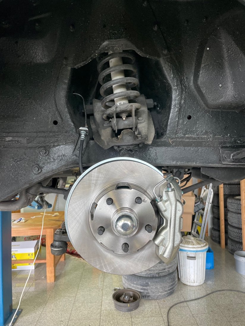

müsste ich nochmal genau nachmessen. Wenn der Motor aus ist und ich auf Bremsdruck gehe, dann starte - geht mein Pedal auch weiter rein. Das zeigt doch, dass der BKV arbeitet oder? Könnte es evtl. noch sein, dass in den Bremssätteln noch Luft gefangen ist? Macht es sin die mal abzubauen und hin und her zu neigen? Hier ein Bild.
Grüße Armin

Es ist schon richtig dass das Pedal nachgibt wenn du den Motor startest.Pumukel0815 hat geschrieben: ↑Fr 26. Mai 2023, 16:22 Hall Patrick,
Grüße Armin
Patrick wird schon recht haben mit dem weichen Pedal im Allgemeinen. ist bei meinem auch so, da ich auch noch das originale Pedal verwende.
Glaube nicht dass Du noch Luft im System hast. Ich würde lieber mal die Einstellschraube zwischen BKV und HBZ einstellen.
