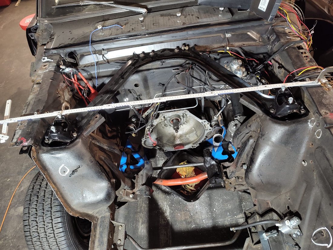

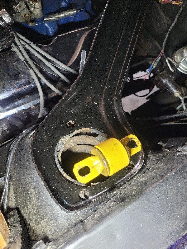

Ich hab nun gestern das Auto hinten und vorne aufgebockt und vorne quer eine "Spreizvorrichtung" eingesetzt.
Allerdings bin ich ziemlich unsicher, wie stark ich die Karosserie vorne auf Spannung bringen kann / soll.
Aktuell hat sich nicht viel getan (vgl. Fotos) Da fehlt noch ein gutes Stück, bis die Schrauben passen.
Habt ihr evetuell noch andere Tips? Im Moment habe ich eher noch wenig Spannung auf der Spreizvorrichtung. Möchte ja nichts kaputt machen

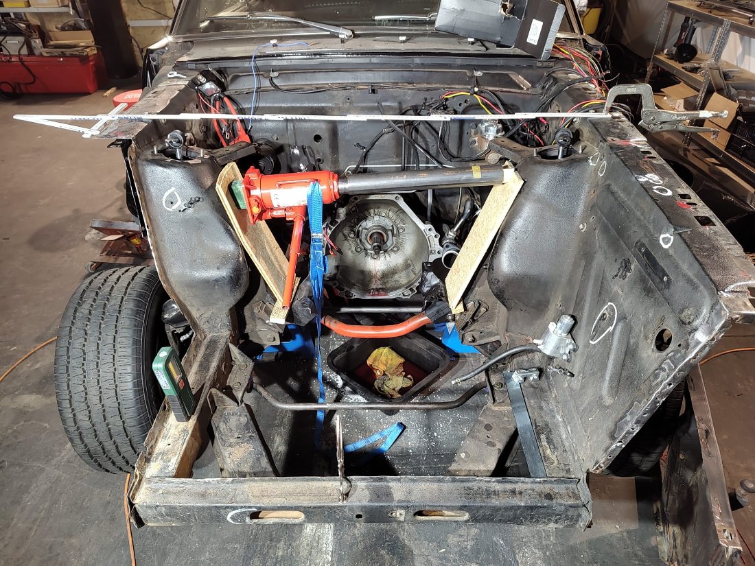

Hallo Josef,
an der Stelle wo du gerade ansetzt würde ich nicht wahnsinnig viel Druck aufbringen, sonst besteht das Risiko die inneren Kotflügel da zu Verformung.
Wenn dir wirklich noch ein Stück fehlt führt kein Weg dran vorbei den Vergaser zu demontieren und deine Vorrichtung mittig und möglichst weit oben an den Federdömen zu platzieren.

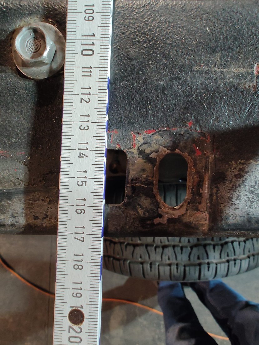

Ich hab das ganze neulich auch machen müssen, ca. 20mm musste ich drücken + etwas überstrecken um dann statisch in der Position zu bleiben. Allerdings war mein Motorraum auch leer, mit einer Karosseriepresse geht's natürlich am besten. Bei mir war der 20t Stempelwagenheber Gold wert. Fühlt sich komisch an das Auto so weit zu verformen, aber die Federdöme drückt man nicht ein solange die Last etwas auf die Fläche verteilt wird und der untere Motorquerträger muss natürlich drin sein.
Das Maß muss nicht auf deinen übertragbar sein, aber bei mir waren 114cm zwischen den inneren Kanten der rechteckigen Ausschnitte für die Kotflügel Blechmuttern am Ende perfekt.

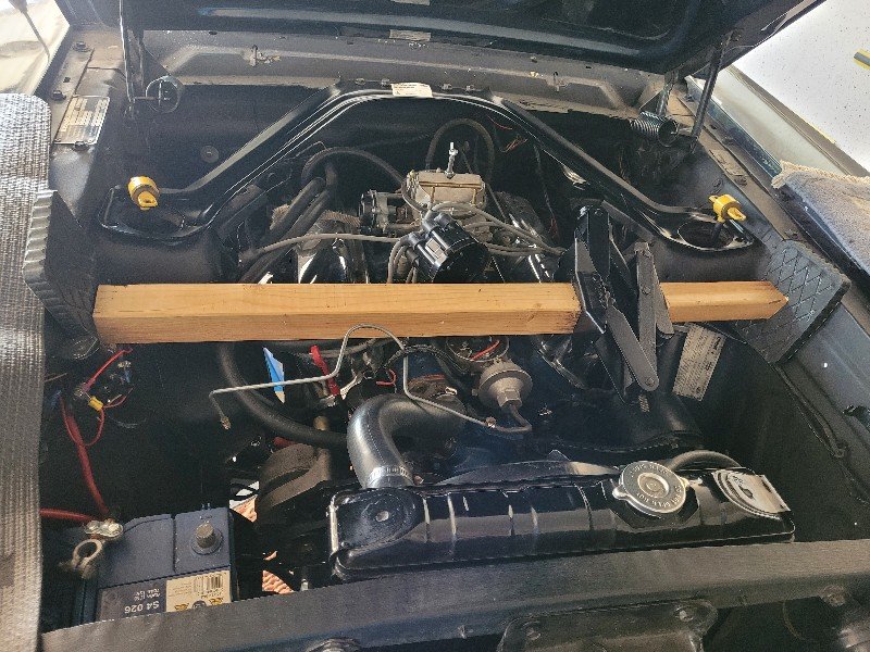

Moin Josef,
laut den Bildern ist die Karosse doch schon breit genug.
Es sieht eher aus, als wäre Dein Motorraum etwas in Fahrtrichtung zusammengeklappt.
Die Schraubenlöcher fluchten in Längsrichtung nicht.
In dem Fall hatte ich bei meinem letzten Mustang 2 Stützen unter die Längsträgerdopplung unter dem Auto und
dann die Front mit einem Wagenheber nach unten gedrückt, abgestützt an der Decke.
Ich schicke Dir ein Bild per Whatsapp, auf dem man das einigermassen sieht.

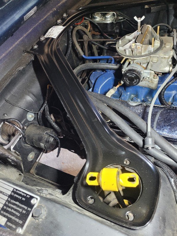

Also ich habe bei mir zuerst die Export Brace an den Federdomen befestigt und erst danach an der Firewall.
Habe mit einem langen Schraubenzieher als Hebel die Löcher an der Firewall in Position gedrückt. Ging eigentlich ganz gut.
