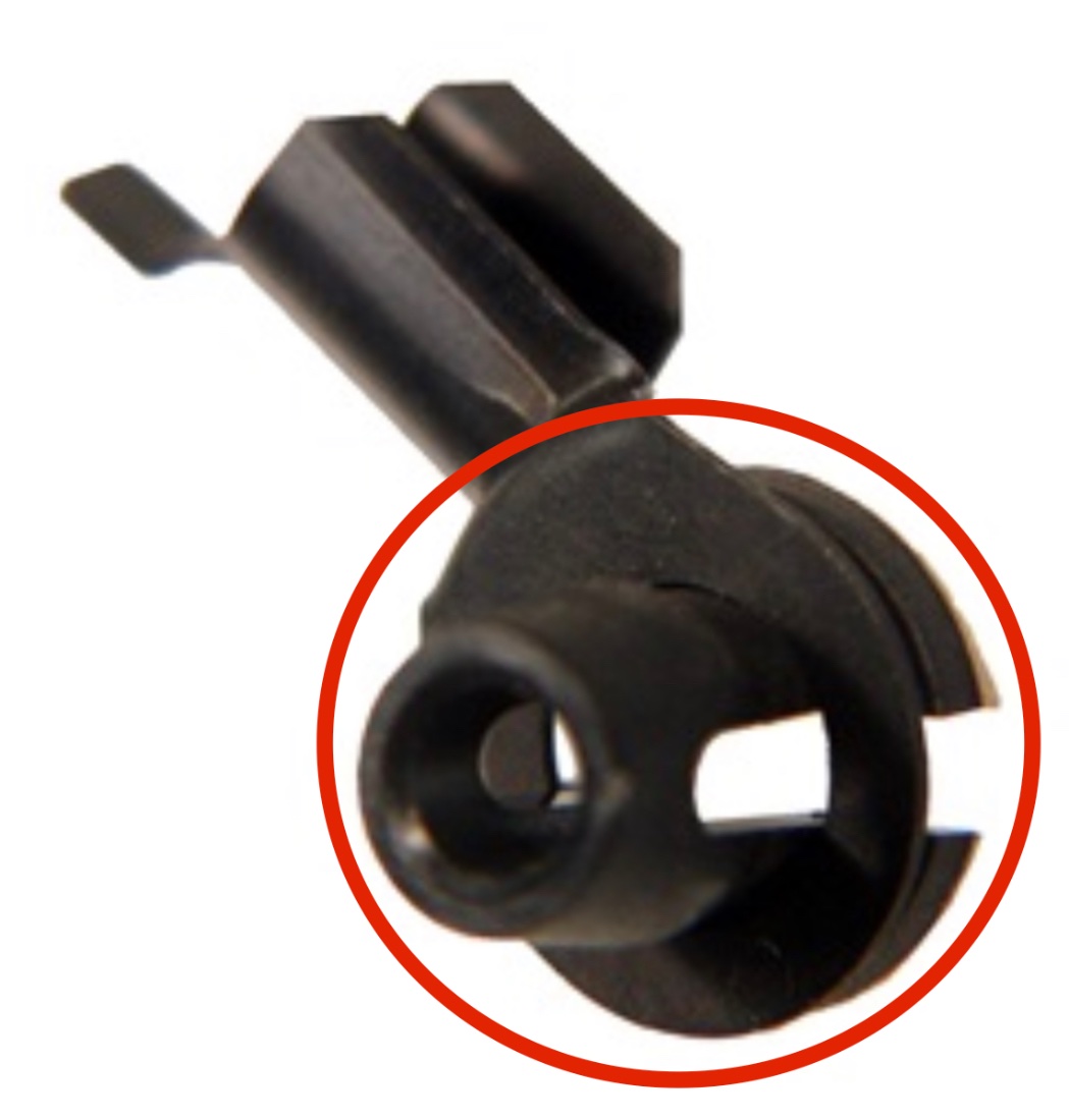

Hi folks,
das Türgestänge meiner Fahrertür (67er) klappert beim Fahren. Nicht schlimm aber es stört halt.
Ich vermute dass die Plastikhülsen der Clips die Ursache sind. Kann man diese einzeln kaufen, bzw. hat ev noch jemand welche?

Das Gestänge ist auf dem Weg zum Türöffner nochmal unter einer Lasche fixiert.... wenn die fehlt ist das meistens der Grund wenn es klappert.....

mem hat geschrieben: ↑Di 13. Jun 2023, 22:01 Das Gestänge ist auf dem Weg zum Türöffner nochmal unter einer Lasche fixiert.... wenn die fehlt ist das meistens der Grund wenn es klappert.....
Ok muss ich mir mal ansehen. Mit Scheibe eingebaut muss man da ja ganz schön fummeln :lol:
