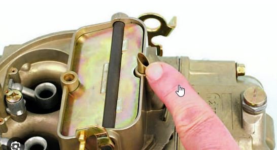

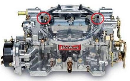

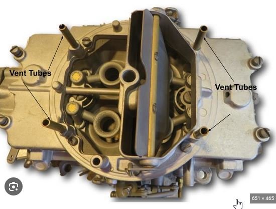

Die Vergaser Schwimmerkammer(n) mit Benzin oder Bremsenreiniger vorfüllen - ganz einfach über das Entlüftungsrohr
Guckst Du - über diese Öffnungen:
Holley
Schwimmerkammer entlüftung.jpg (27.76 KiB) 3613 mal betrachtet
Autolite
Autolite fuel vent.jpg (43 KiB) 3613 mal betrachtet
Edelschrott
Edelschrott fuel vent.jpg (33.05 KiB) 3613 mal betrachtet
Wenn diese gut gefüllt sind, mehrfach Gas geben, bis Sprit aus den Düsen der Beschleunigerpumpe kommt.
Dann normal starten und die Drehzahl auf mindestens 2000 RPM erhöhen.
Ich mache das nach dem Winter bei allen meinen Autos - schont Batterie und Nerven.
