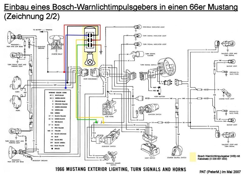

nach Montage eines Warnblinkrelais (BOSCH Warnblinkschalter Ein-/Zweikreis 0 336 851 004) habe ich folgendes Problem: beim Betätigen der Bremse leuchten die beiden vorderen Blinker auf. Dabei habe ich im Zuge größerer Reparaturarbeiten den Kabelbaum erneuert und das bereits vorhandene Warnblinkrelais genutzt. Im Prinzip ist die Verdrahtung so wie im Anhang gezeigt.
Das Relais ist mit Masse verbunden, bezieht Dauerplus und ist über die Anschlüsse 54 u. 54f mit dem Bremlichtschalter verbunden. Einziger Unterschied ist, dass die Ausgänge für die Blinker direkt zum Lenksäulenkabelbaum gehen (für die linke und rechte Seite jeweils mit Verzweigungen für vorne und hinten).
Soweit funktioniert auch alles. Warnblinker löst auch bei ausgeschalteter Zündung aus und hat Vorrang vor dem Bremslicht. - Nur dass beim Betätigen der Bremse auch die vorderen Blinker leuchten.

Wenn du bei deiner Beschaltung die hinteren Lampen mit Strom versorgst: was wird dann passieren? Rüchtüch: der fließt nach vorne, der Dreggsagg.
Also: nicht "im Prinzip so", sondern "genau so" wie in der Anleitung anklemmen sollte helfen.

die vorderen Blinker leuchten beim Bremsen auf wenn der Warnblinker eingeschaltet ist? Oder auch wenn er aus ist?
Im ersten Falle hast du wahrscheinlich grün und gelb (54 und 54f) vertauscht.

Beim Wiederaufbau habe ich versucht, den vorigen Zustand wiederherzustellen. Dabei gingen die Anschlüsse des Warnblinkrelais wie gesagt zu den Kabeln der Lenksäule. Dabei wird u.a. Dauerplus von der Hupe abgegriffen (vielleicht nicht die reine Lehre, funktioniert aber) und die Blinker werden durch Y-Verbindungen angesteuert (d.h. der Anschluss R verzweigt sich z. B. auf das weiß-blaue Kabel für den vorderen und das orange für den hinteren Blinker). - Das ist eben anders als der Schaltplan, den ich hier übers Forum gefunden habe.
Der Fehler tritt nur bei ausgeschaltetem Warnblinker auf, sowohl bei aus- als auch bei eingeschalteter Zündung. Nun gibt offenbar der Bremslichtschalter seinen Impuls über das Warnblinkrelais sowohl an die hinteren als auch die vorderen Blinkleuchten weiter. Wenn man dann den Warnblinker einschaltet, blinkt's halt überall wie es soll. Tausch der gelben und grünen Kabel habe ich schon probiert, aber dann funktioniert die Vorrangfunktion des Warnblinkers nicht mehr (danke auch hier für den Tipp).
Beim früheren Kabelgewusel kann mich vage an einen Abzweig zum normalen Blinkrelais erinnern. Habe den Verdacht, dass es damit zusammenhängt und vorher darüber der Bremslichtgeber nur auf die hinteren Leuchten wirkte. Werde mich nochmal auf die Suche begeben und berichten...

der L/R Ausgang vom Warnblinker darf NUR auf die vorderen Blinker gehen, in deinem Fall weiß/blau. NICHT auf Orange. Überhaupt dürfen weiß/blau und orange nicht zusammen gelegt werden! (andere Seite ebenso nicht)
Für den Warnblinker hinten wird der Bremslicht Eingang des Blinkerschalters genutzt! Nicht per Abzweig vom vorderen. (siehe Schaltplan hier im Thread)
Das gelbe Kabel (54f) muss also in den Blinkerschalter gehen, auf die Bremslicht Leitung!

BINGO !!! - Es funktioniert!
Die Lösung war der unnötige Anschluss der vorderen Blinker. Wäre ich nie drauf gekommen, weil es vorher tatsächlich auch so krude verkabelt war. Besten Dank - besonders dir Chris für die detaillierte Erklärung.

sorry, der überflüssige Anschluss war natürlich nach hinten!
