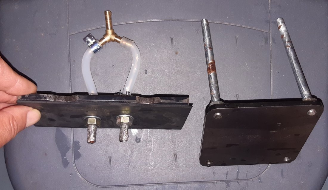

In dem alten Beitrag ist nochmal gut zu erkennen, was Theo mit den Schlauchstutzen meint, die in den HBZ reinragen:
https://www.mustang-inside.de/viewtopic ... r&start=20
Wenn ich das richtig verstehe, ist die Platte gleichzeitig ein T-Stück.
Das müsste doch genauso funktionieren, wenn man ein typisches "Schlauch T-Stück" ausserhalb platziert?
Ein Zugang vom Bleeder und 2 Abgänge zu den Stutzen.
Oder stehe ich jetzt auf dem "Schlauch" ?

Bei mir sah das "T-Stück" so aus:
Allerdings könnte die Gummimatte (Auflage zum Bremsflüssigkeitsbehälter) etwas weicher sein.
Wahrscheinlich wäre Silikon das Beste.
Falls jemand sowas ähnliches gebaut hat und es ist noch ein Gummirest übrig, nehme ich es gerne.
