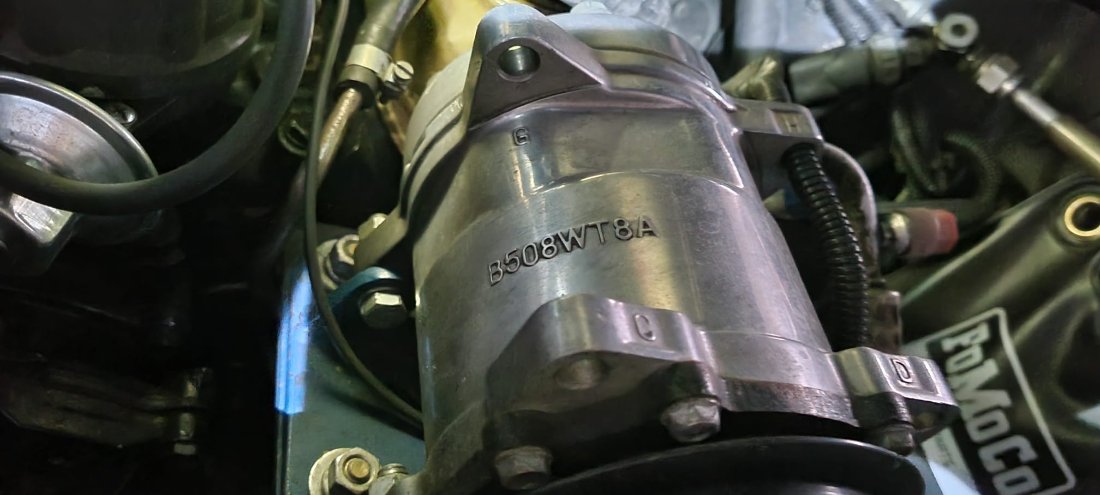

ich hoffe Ihr könnt mir helfen.
Ich versuche rauszufinden, was das für ein Klimakompressor ist.
Ein Schild ist nicht zu finden.
Die Kennzeichnung auf dem Kompressor lautet:
B508WT8A
Bild anbei.
Danke vorab.
Welcher Klimakompressor ist das?

sieht nach einem Kompressor von Sanden aus.
https://www.velocity-group.de/klimaluef ... esse-oben/

Hi Mario,
Danke.
Könnte sein.
Weißt Du wieviel Kühlmittel da reinpassen?
Philip
Danke.
Könnte sein.
Philip

Das hat leider wenig mit dem Kompressor zutun.
Viel mehr mit Schlauchlänge, trockner/verdampfer Größe etc...
Google sagt 20 Unzen R134a bei Werksklima.
Ein guter Service kann das aber auch an den System-Drücken während des Befüllen abschätzen.
Schönen Gruß
Max
