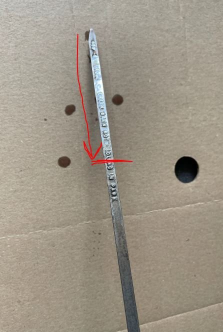

Danke für die vielen Hinweise.
Ich gehe davon aus, dass der Ölstand in der Getriebeölwanne steigt, je länger der Wagen steht. Der Peilstab ist allerdings nicht wirklich gut ablesbar. Das Bild ist nach 2 Tagen entstanden. Ich schätze, das dass der aktuelle Ölstand ist.
Gibt es Möglichkeiten den Ölstand besser messen zu können? Kann man den Peilstab mit irgendetwas behandeln, dass der Ölstand besser ablesbar ist?
Im laufenden Betrieb beim Befüllen war sehr gut ablesbar, wo der Ölstand ist. Im kalten Zustand bei hohem Ölstand ist es eher ein Raten...

Beitrag von Red Convertible »
lackier den Peilstab schwarz matt, dann hast du einen guten Kontrast und kannst die Grenze zwischen matter Farbe und glänzendem Öl besser erkennen.

Red Convertible hat geschrieben: ↑Do 13. Jul 2023, 09:51 Hi,
Aufgrund der Zusammensetzung vom Getriebeöl, rate ich davon ab. Zumindest keine Sprühdose!! Und wenn du 2K Lack nimmst sollte der Peilstab nach dem lackieren mindestens 4 Wochen aushärten, wenn er getrocknet wurde. Wenn nicht 12 Wochen.
Getriebeöl kann Lacke anlösen, wenn sie noch zu frisch sind!!
Versuche mal den Peilstab mit einer rotierenden Messingbürste zu reinigen.
mem hat geschrieben: ↑Do 13. Jul 2023, 10:07
Moin, bitte keine Wissenschaft draus machen, den Peilstab kann man auch mit einem schwarzen Edding anmalen, mit dem Finger abtupfen damit es matt wird, messen und fertig.

Oder, wenn Du die Möglichkeit hast, etwas glasstrahlen.

Beitrag von Grobi »
Oder ganz einfach...mit Tafelkreide über den Bereich ,ablesen ..abwischen und gut ist . Gruss Ralf

Beitrag von HomerJay »
Also ich mach das ganz einfach. Peilstab auf ein Blatt Küchenrolle legen und schon weisst du bis wohin das Öl steht.
