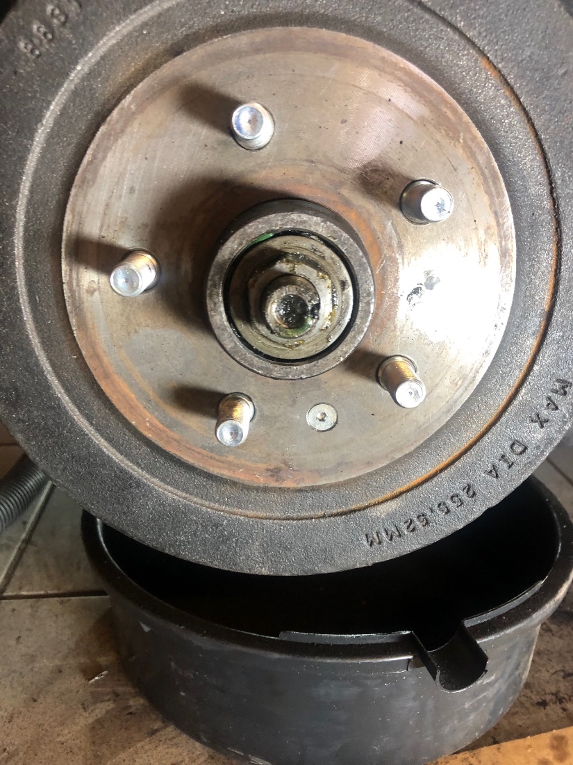

Ich habe nun viel rumtelefoniert, und tatsächlich keine Firma gefunden, die das Verstemmen machen kann. Ob LKW- oder Oldtimer- Werkstatt…
Habe mich dann entschlossen, wie von Harald beschrieben, eine Senkschraube zur Fixierung der Trommel auf der Nabe zu verwenden.
Denke auch dass die Trommel das abkann, auch bei vielen modernen Autos wird die Bremsscheibe vorne oder Trommel hinten so fixiert und die Kräfte über die Radschrauben / -Bolzen aufgenommen.
Danke an alle für eure Zeit und Unterstützung.
Grüßle
Jochen
