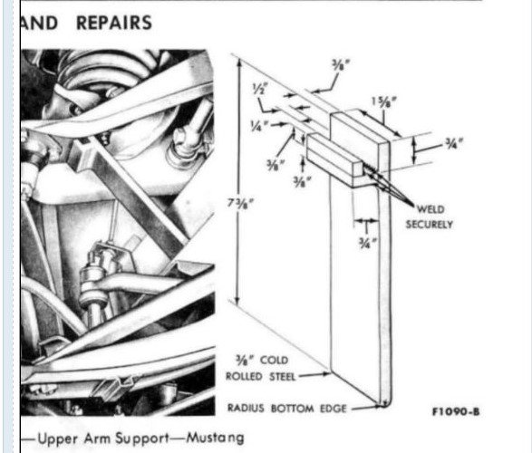

Falls jemand das Teil selbst bauen möchte, hier das Bild aus dem Shop Manual mit den Maßen.
Upper Arm Support.jpg (51.26 KiB) 990 mal betrachtet
und nein, ich habe das bislang noch nicht benötigt.
Gruß Frank

Hi zusammen,
kenne zwar dieses Werkzeug, habe es aber bei diversen Wechsel der oberen Traggelenke noch nie gebraucht.
Wenn ich die Vorderräder anhebe federt die Aufhängung aus.
In dieser Stellung lässt sich das obere Traggelenk ganz einfach vom Achsschenkel ausdrücken und wechseln.
Dabei steht mein oberer Tragarm maximal 15-20° nach unten geneigt, liegt auch nirgendwo am Rahmen an, so daß ich die Verwendung dieser Stütze nachvollziehen könnte.
Mag sein, daß das bei anderen Fahrzeugen anders aussieht, mir ist aber bisher keines untergekommen, das hier auffällig war.

das Tool wird benutzt, um die Fahrwerkkomponenten (Stossdämpfer und/ oder Bushings) zu schonen. Natürlich geht es auch ohne - Die Belastung auf die Teile ist nur erhöht. Ob es sich in der Praxis bemerkbar macht, ist eine andere Frage.
Für weitere Informationen: https://www.motortrend.com/how-to/1612- ... on-damage/

Also ich habe mir die Teile gebaut da wir die unteren Querlenker tauschen wollten......
Tatsächlich haben wir die Stützen nicht gebraucht, es ging alles so reibungslos.
Ich denke das sie damals einfach auf Nummer sicher gehen wollten und deshalb dieses Tool entwickelt haben.

Hatte ich auch selbstgebaut zum Tausch der unteren Querlenker am 71er in Ermangelung eines Federspanners
